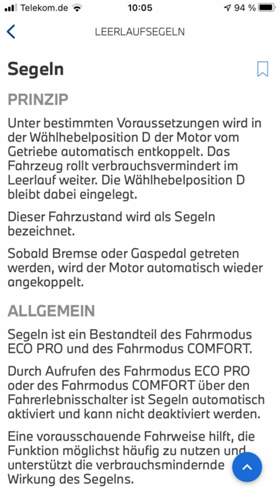

Das ist nur bei Automatik so und der Motor geht nicht aus.
@ICT415
Ich denke ich war hier für den F48 etwas zu unpräzise und @MichaelN dürfte Recht haben: Der F48 beherrscht wahrscheinlich nur Leerlauf-Segeln und der Motor bleibt im Leerlauf.
100%ig weiß ich es aber nicht.
Beim Hybrid dürfte der Verbrenner aber komplett ausgehen.
Eventuell beherrscht der F48 aber auch schon das sog. "Start/Stopp-Segeln": Dabei wird beim Segeln der Motor komplett abgeschaltet und mittels Start-Stopp-Funktion wieder aktiviert.
https://...konstruktion.industrie.de/.../
Wie gesagt, kann nicht 100% sagen, ob der F48 das schon kann. Kommt vielleicht erst mit den Mildhybriden?
Anmerkung:
Nach der Anzeige im Kombiinstrument möchte man meinen, der Motor wird schon komplett abgestellt:
Sowohl bei Start-Stopp als auch beim Segeln geht die Drehzahl-Anzeige auf "Ready". Schwierig zu sagen.
OK, dann verhält sich der X1 doch anders als der X2.
Mein X2 geht beim Segeln auf Leerlauf Drehzahl. Wenn der X1 dabei auf Ready geht, wwürde ich annehmen das er auch wirklich aus ist.
Auch hier hilft mal wieder die Betriebsanleitung für Nicht-Hybride….
Ja, dann wird es Leerlaufsegeln sein.
Start-Stopp-Segeln kommt dann wohl mit den Mildhybriden.
Auf jeden Fall beim X1, und ich vermute bei der gesamten F - Serie, bleibt der Motor beim Segeln an. Der Verbrauch im Leerlauf liegt hier bei unter 1L / h.
Ein Blick auf den Drehzahlmesser reicht um dies zu sehen und es gibt am Ende des Segelns auch keinen nervigen Startvorgang wie bei Start/Stop. Wer einen X1 hat müsste das eigentlich wissen ...
Das gilt zumindest für die reinen Verbrenner. Beim einzigen Hybrid, dem 25e weiß ich es nicht, würde aber vermutzen dass der Verbrenner ebenfall anbleibt. Zuminest bei leerer Batterie muss er das nach meinem Verständnis auch.
