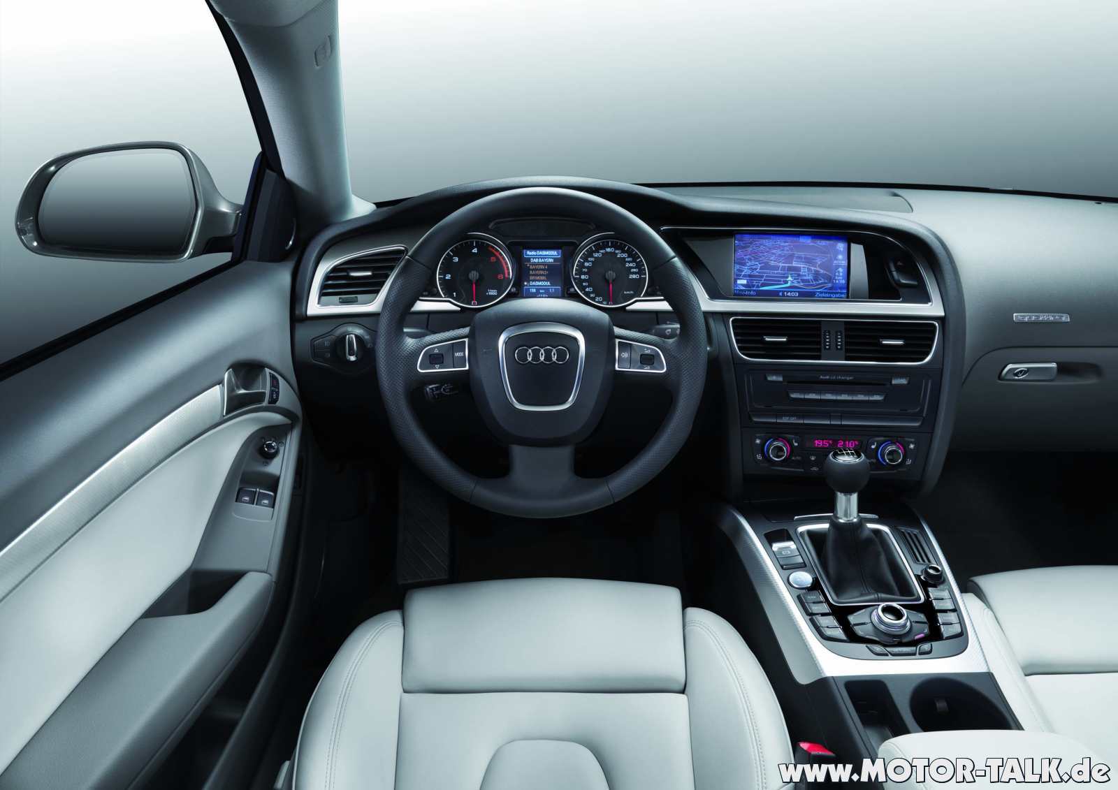

ein "mitteldisplay" gibt es IMMER. war schon bei B6 ab 2001 Serienmäßig! FIS und Farb FIS sind wie immer aufpreispflichtig. ... Symbole gibt es gottseidank keine mehr 😉
Wäre fein, wenn die stolzen 8K besitzer mal ein paar fotos posten könnten. das Farb FIS sieht sicher geil aus 🙂
bin zwar kein 8k besitzer, aber das bild hab ich hier schon mal gesehen
FiS mit Navi
Fis = die Anzeige zwischen den Tachos?
