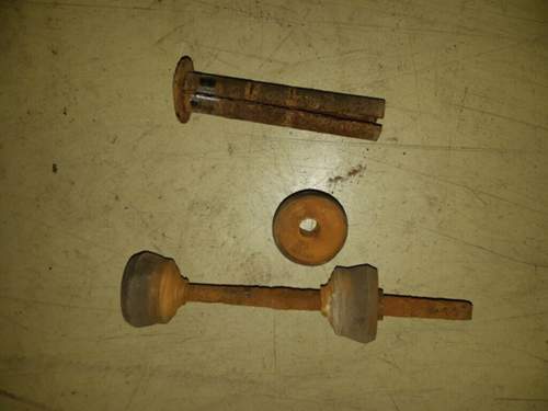

Hallo, ich war vorhin mal unterm Auto und sah diese Koppelstange hinten rechts. Muss ich da Angst haben beim Fahren oder kann ich das kurze Zeit noch so lassen. Ich muss Mittwoch für 2 Wochen nach Kroatien. Wer weiß, wielange ich damit schon herumfahre. Ich wunderte mich nur auf schlechten Strassen so ein Poltern an und zu zu hören. Dachte immer, die Stabigummis vorne sind reif.

Das ist das Teil

Du wolltest hören, nein ist nicht schlimm. Kannst ruhig so weiter fahren. Jeder andere der so ne Strecke fährt hätte sofort reagiert. Der Stabi ist sehr wichtig für die Spurtreue, gerade beim ausweichen.
Einfach unverantwortlich....

ich fragte deshalb, ob jemand mit dem ML diese Erfahrung schon gemacht hat. Das war der Grund. Jedes Fahrzeug verhält sich in Extremsituationen anders.

Michael v12 wie kann das so vergammeln wie auf deinen Bildern?sieht aus wie von 1940
Haben die da Weiches Metall verwendet?Kann mir das gar nicht erklären wie das so "schnell"so "zerrosten" kann
Brummi V8
Keine ausreichende Oberflächenvergütung und dann Salzlauge im Winter.

Das Auto wird dieses Jahr 20 Jahre alt ...
Die andere Seite war zwar noch dran, sah aber genauso aus und ist sofort gebrochen als ich mit dem Schlüssel ein bisschen dran gedreht habe. Also am Besten beide tauschen.
Hallo Walli,
ich aus meiner Sicht schreibe Dir einfach lass es unten reparieren. Wenn Du es nicht gesehen hättest, wärst Du auch gefahren und hättest dich nicht wegen eine Zigarettenkippe auf der Straße abgelegt.
Es ist und bleibt nur eine Koppelstange des Stabilisators, mein Gott dann wird halt nicht über Kranska Gora gefahren oder man ballert nicht den Sveti Rok mit 180 runter. Bricht der Stabi in der Mitte würde man es noch nicht einmal sehen.
Wenn man auch noch mit dem WoWa unterwegs ist dann hat man sicherlich andere Risikofaktoren als die dre*** Koppelstange.
Aber Du hast ja leider in den Beiträgen bereits gemerkt, man bekommt auch ungefragt Rat... und stetig diese wenn und aber ander Mitglieder *fg*
Könnte ja auch mal gutgehen die Fahrt nach HR und zu exponierten Zeiten steht man eh mehr im Stau. Da mache ich mir wegen einer Koppelstange keine Gedanken denn in einer Gefahrensituation ist diese
das letzte Bauteil welches einem das Leben retten wird.
