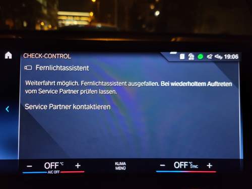

Habe meinen x1 jetzt seit 3 Wochen und schon habe ich Probleme bzw ist dies normal?
Bei mir sind immer mal wieder spurhalteassistent und Auffahrassistent eingeschränkt.
Heute bei etwas stärkerem Schnee fing alles an zu blinken das ich ggf. den Sensor im Grill sauber machen soll und dann ging’s wieder und 2 Sekunden war wieder alles eingeschränkt.
War letzte Woche deshalb schon bei bmw, die hatten neu kalibriert und meinten das sei normal da alles Kamera basierend sei.
Das kann doch nicht normal sein das bei kleinstem Regen alles ausfällt für kurze Zeit.

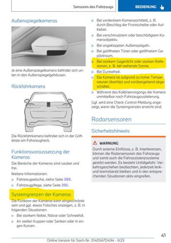

Radar leidet bei Schneefall, ja. Der Sensor ist daher zumindest bei höherklassigen Fahrzeugen beheizt.
Kamera-basierte Systeme ertragen keinen Regen oder Gestöber, auch kein Gegenlicht (tiefstehende Sonne) oder Lichtreflexionen auf nasser Fahrbahn.

Ich dachte, beim X1 ist auch der Teil der Nieren, hinter der die Sensoren sitzen, beheizt. Vielleicht funktioniert die Heizung bei dir nicht.
War beim Vorgänger nicht anders und wohl mangels Radar sogar noch schlimmer.
Zumindest das Radar sollte schon einen deutlichen Mehrwert bieten.
Die wetterbedingten Systemgrenzen sind aber bekannt und sollten in der Bedienungsanleitung beschrieben sein.

Bei mir fallen die Systeme sogar ohne Grund aus. Fahrerassistenz eingeschränkt dazu kommt nochmal "Frontkollisionswarnung", "Spurwechselwarnung" und "Fernlichtassistent" alles ausgefallen oder eingeschränkt. Das erste Mal meinte der BMW-Service nur, es wäre in Kalibrierungsfehler in der Kamera. Gehalten hat damals die Lösung von BMW ganze 3km, danach ist alles wieder ausgefallen. Naja nun steht er ja zum zweiten Mal da.
Jetzt zum zweiten Mal, wurde die Kamera getauscht und neu kalibriert, was zu nichts gebracht hat. Mittlerweile hat sich der Hauptsitz von BMW meiner Stadt da eingeschaltet, da die Zweigstelle keine Ahnung hat was mit dem X1 vorgeht. Ich habe bis jetzt keine Rückmeldung von der Werkstatt bekommen, ich habe auch keine Ahnung wie lange das noch dauern soll.
