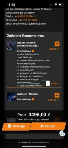

Zur Kühlung der Ladeluft habe ich bisher nur diese Wasser-Methanol Einspritzung von G-Power bzw. Infinitas gefunden. Kannst du dir ja mal anschauen schicke ein bild mit rein. Danach soll der Wagen aber auch nur noch auf 102 Oktan getankt werden.

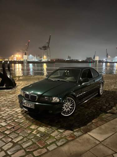

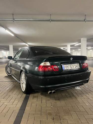

So weiß jetzt wie man Bilder reinstellt, hier ist meiner.
Baujahr 2002, ich bin 3te Hand. Aktuell 191.000 auf der Uhr. Oxford Grün II , M- Paket ab Werk, HK Soundsystem mit DSP. Xenon, Sitzheizung , Alcantara/ Stoff Sportsitze mit den Holzleisten.
