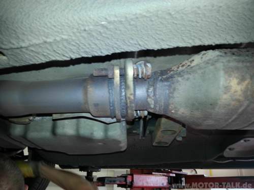

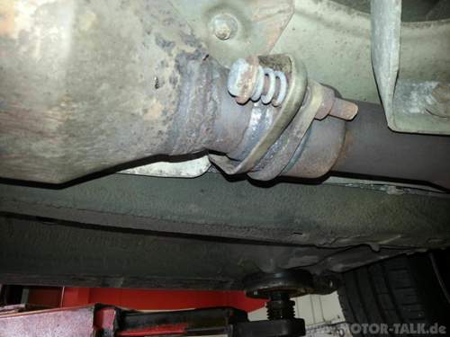

ich habs vergessen.. Asche auf mein Haupt... ich versuchs morgen, will nochmal zum Vermessen, ich hoffe das ich da was machen kann. Ging ja nur um den Anschluß vom Kat oder brauchst noch was anderes?
Gruß Lars
Nur den Anschluß zum Kat. Das reicht mir.
Okay, ich versuch morgen mein bestes, es nicht wieder zu vergessen 😉
Gruß Lars

kann ich machen, dann versuch ichs aber komplett. Also Fächer und die Gruppe A die mit drunter hängt. Aber nochmal alles aus- und einbauen mach ich nicht...😉. Hab zumindest erstmal 2 Bilder vom Anschluß an den Kat gemacht.

20120804-135718
20120804-135728
