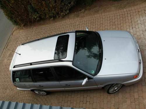

@mauzz: kannst Du mal ne Seitenansicht von deinem Renner schicken?
so in etwa?
K-img-7238
K-img-7246
Ja, so in etwa :-) Danke!
