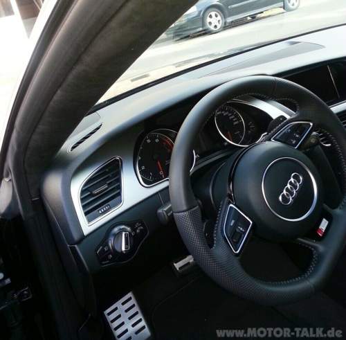

war heute auf der IAA und habe mir das Facelift Lenkrad angesehen. Nachdem ich vorhin wieder in meinem Wagen heimgefahren bin, kam ich mir vor, wie in der Steinzeit. Ich will ein neues Lenkrad!
Besteht eine Möglichkeit das abgeflachte Lenkrad aus dem Facelift nachzurüsten und wenn ja, mit wieviel muss ich in etwa rechnen? Ich habe das Dreispeichen Lenkrad.

wenn du vorher ein mufu hattest brauchst du auch nichts codieren
Ja das habe ich !
Sprich altes raus neues rein ?! Ist schwer vorstellbar aber wenn du das sagt wird es passen ????
was willst du codieren - das Lenkrad hat die gleichen Funktionen
@V8_leidergeil schrieb am 17. September 2015 um 19:54:49 Uhr:
Ja, das geht tatsächlich so einfach. 😉
@Scotty18 schrieb am 17. September 2015 um 20:25:21 Uhr:
Die
i NAV
-Taste funktioniert halt ohne weitere Umbauten nicht, aber damit kann man leben. Bei mir tut sie inzwischen auch. ^^
Ihrgend was muss doch immer codiert oder angelernt werden ??!
In dem Fall einbauen und Freude dran haben ! Das mit der navi Taste dachte ich mir schon !
Danke !
So dürfte alles haben oder fehlt noch was ?!
Danke an alle
@V8_leidergeil schrieb am 22. September 2015 um 20:32:35 Uhr:
Steht auf dem Airbag eine Teilenummer?
Ist diese Teilenummer . 8K0880201 AE 6PS
@V8_leidergeil schrieb am 22. September 2015 um 21:29:19 Uhr:
Passt! Dann mal rein damit! 🙂
Kleines Update !
Hat alles gepasst ohne codieren ! In 10 min hat es der Freundliche gewechselt !

hab mir den ganzen Thread jetzt mal durchgelesen - bin mir aber immernoch etwas unsicher welche TN exakt zu dem Lenkrad gehört was ich suche ..
Vllt.kann sich nochmal jemand die Mühe machen & mir weiterhelfen
Suche die als Bild angehängte Ausführung OHNE Schaltwippen.TN des passenden Airbags wäre auch Klasse!
- Abgeflacht
- Sline
- Gelocht/Glatt/Weiße Naht
Gibt ja auch die komplett gelochte Variante,blicke bei den TN nicht durch welches Voll & welches Teil-gelocht ist/sein soll
Vielen Dank euch!
Ich habe bei Ebay jetzt ein Lekrad mit der TN 8K0 419 091 CA gefunden. Der Index taucht aber in der Liste hier nicht auf. Weiß jemand ob das in einen FL SB passt?
@Zerookee schrieb am 3. Januar 2017 um 12:41:23 Uhr:
Passt, ist ein rundes S line-Multifunktionslenkrad ohne Schaltpaddel. In der Liste stehen nur die abgeflachten drin.
Laut Bild ist dieses aber abgeflacht
@Zerookee Einfach die Beschreibung bei eBay durchlesen. Das Lenkrad wurde bearbeitet, u.a. abgeflacht, und neu bezogen.
