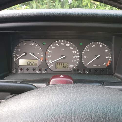

Ich habe seit längerer Zeit Probleme mit der Geschwindigkeitsanzeige (Tacho) und Drehzahlmesser.
Der Tachozeiger geht nach Zündung „AUS“ nicht mehr auf „Null“ zurück, Drehzahlmesser geht nur noch sporadisch. Ich habe das KI ausgebaut um nach eventuellen Kaltlötstellen gesucht.
Ist aber fast hoffnungslos, da es sich um eine zweiseitig bestücke Leiterplatte mit hunderten von Bauteilen handelt. Ohne Schaltplan, dem erforderlichen Equipment und Fachwissen ist da nichts zu machen. Bei dem Kombiinstrument handelt es ich um eine Ausführung mit MFA und 4 Schrittmotoren für Tacho/DZM/Temp.- und Tankanzeige. Display für Tages- und Gesamtwegstrecke, sowie Display für MFA. Hersteller war Firma MotoMeter aus Leonberg. Im Moment hängt der Tachozeiger bei 90 Km/h fest, geht nach Zündung aus nicht mehr auf „Null“. Bislang konnte ich den Tachozeiger durch Abklemmen und wieder anschließen der Batterie wieder auf „Null“ setzen, das ist seit einigen Tagen nicht mehr möglich. Das heißt, wenn ich mit 50 Km/h fahre zeigt der Tacho 140 Km/h an.
Das KI zu reparieren halte ich für nicht sinnvoll, da eine Reparatur zwischen 150 bis zu 300 Euro kostet und ich eventuell wochenlang darauf warten müßte.
Eine Möglichkeit wäre, ich kaufe bei VW Classic Parts ein neues KI.
Das gibt es tatsächlich noch als Ersatz mit der gleichen VW-Nr. 3A0 919 880 Q, auch für die Motorausführung 85 KW AGG.
Meine Frage wäre, wenn ich das neue Kombiinstrument einbaue, gibt es dann Probleme mit der Wegfahrsperre? Wenn ja, welche und was müßte ich machen?

Moin. Ich bin kein Experte bzw Mechaniker, aber die Wegfahrsperre sitzt am Zündschloss (lesespule) und der Code wird im Steuergerät sitzen.
Ich habe die KI von Motometer gegen VdO getauscht. Kauf es dir neu oder ein gebrauchtes KI + Tausch die Einzelene Elemente. Ist ja Baukasten prinzip.
Die KI hat nix mit Wegfahrsperre am Hut.

Ich meinte damit, dass der Tacho, Drehzahlmesser sowie Tank & Temperatur (Anzeige) jeweils auf der Platine gesteckt sind und auch untereinander tauschbar sind zwischen VDO und Motometer. Sieht man ja, wenn man die Abdeckung (Plexiglasscheibe) raus nimmt.
Tachoanzeige ist mit 4 Kreuzschrauben befestigt und die restlichen lose drauf gesteckt.
Der Drehzahlenmesser hatte auch schon mal gesponnen (Wagen aus > blieb auf 2000 Umdrehungen) und musste den tauschen. Es muss nicht immer die Platine sein.
Kalte Lötstellen kommen aber natürlich vor, die zum Fehlverhalten führen. Typisch: Temperaturalarm kommt, obwohl Wagen noch kalt ist. Tankanzeige spinnt.
Meistens sind das die Lötkontakte,die direkt am bzw um das Anschlusskabel sitzen.
Lager auf jedenfall dein alten Tacho ein. Irgendwann wird es keine mehr geben. Zudem kannst du bei Bedarf, die Anzeigeelemente tauschen.
Guck mal im Internet nach einem VDO Ki.
Die Moto-Meter taugen nix. Bei mir fällt bei Kälte der DZM auf Null und wenn die Innentemperatur steigt funktioniert er wieder.
Ich kann leider kein VDO Kombi einbauen, da es für mein Baujahr 09/1996 keine VDO Kombis gab. Der Grund war, MotoMoter hatte 1996 schon Schrittmotore im Einsatz und die sind mit der Leiterplatte verlötet. Woher ich das weiß, ich war Jahrzehnte lang in der Konstruktion bei VDO und für den VAG Konzern zuständig. Wir durften damals nicht liefern, weil wir noch KE-Systeme eingesetzt haben. Die waren über Steckkontakte mit der Leiterplatte verbunden und konnten somit einzeln getauscht werden. Auch die MFA hatte eine eigene Leiterplatte. Ab Passat B5 (1997) haben wir wieder geliefert, auch mit 4 Schrittmotoren und LED Beleuchtung.

ich Habe bei meinem VR Passat bj 95 auch das KI von Moto-Meter drin, da sind jetzt alle analgogen anzeigen ausgefallen 😖 ,
die Digitalen anzeigen MFA und KM Anzeige funtionieren noch, der wegstreckenzähler funtioniert auch noch, gehe ich da recht in der Annahme das das Siegnal für die Geschwindigkeit dann vom KI aus weitergeleitet wird, da im STG und auch in der Klima kein solches siegnal mehr angezeigt wird. 🤔 ?
ich habe ein VDO Tacho gefunden, würden die tachoscheiben und das Plexiglas von dem Moto-Meter auf das VDO passen ?
gruß Daniel
Beim Face passt das nicht untereinander. Das Tachosignal kommt vom Tachogeber an den Tacho und von da zum Verteiler weiß/blau und geht zu anderen STG's. Auf der Platine ist vermutlich die Spannungsversorgung für die Stellmotoren defekt.

Ich habe jetzt das VDO Tacho drin wo auch alle anzeigen inkl. MFA funktionieren,
jedoch bekommen die anderen STG´s noch immer kein geschwindigkeitssignal und auch keins vom Halgebe (g40)
kann das am Tacho liegen das die pin belegung eventuel minimal abweicht ..
Gruß. Daniel
Hast du nen analogen Kilometerstand oder digital? Bei analogen musst du hinten nen Halgeber dran haben. Bei digital wird das Signal am Verteiler aufgesplittet
Mach mal nen Foto von Vorder und Rückseite des Tachos der verbaut ist
@Wester schrieb am 17. Juli 2025 um 20:22:25 Uhr:
Hi habe ein´s mit Digitaler anzeige, Quasi so eins wie hier im ersten beitrag gezeigt wird , nur das das Vorheriege ein von Motometer war und das andere jetzt von VDO.
