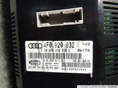

Hi leute weiss einer was das für einer ist farb oder nicht Facelift oder vfl ???
Und ob der auch bei einem a6 $f 2,7 tdi bj.2006 motor bpp Passt !!!
Danke .
Danke .
4F0920932S

die wollen mit versand 260 eu ob der preis ok so ist ???
Poste mal Baujahr oder ein besseres Bild vom KI!
4F0920932S
Bj. 2009 und es gab kein besseres bild leute nur das was da ist. >Danke.
