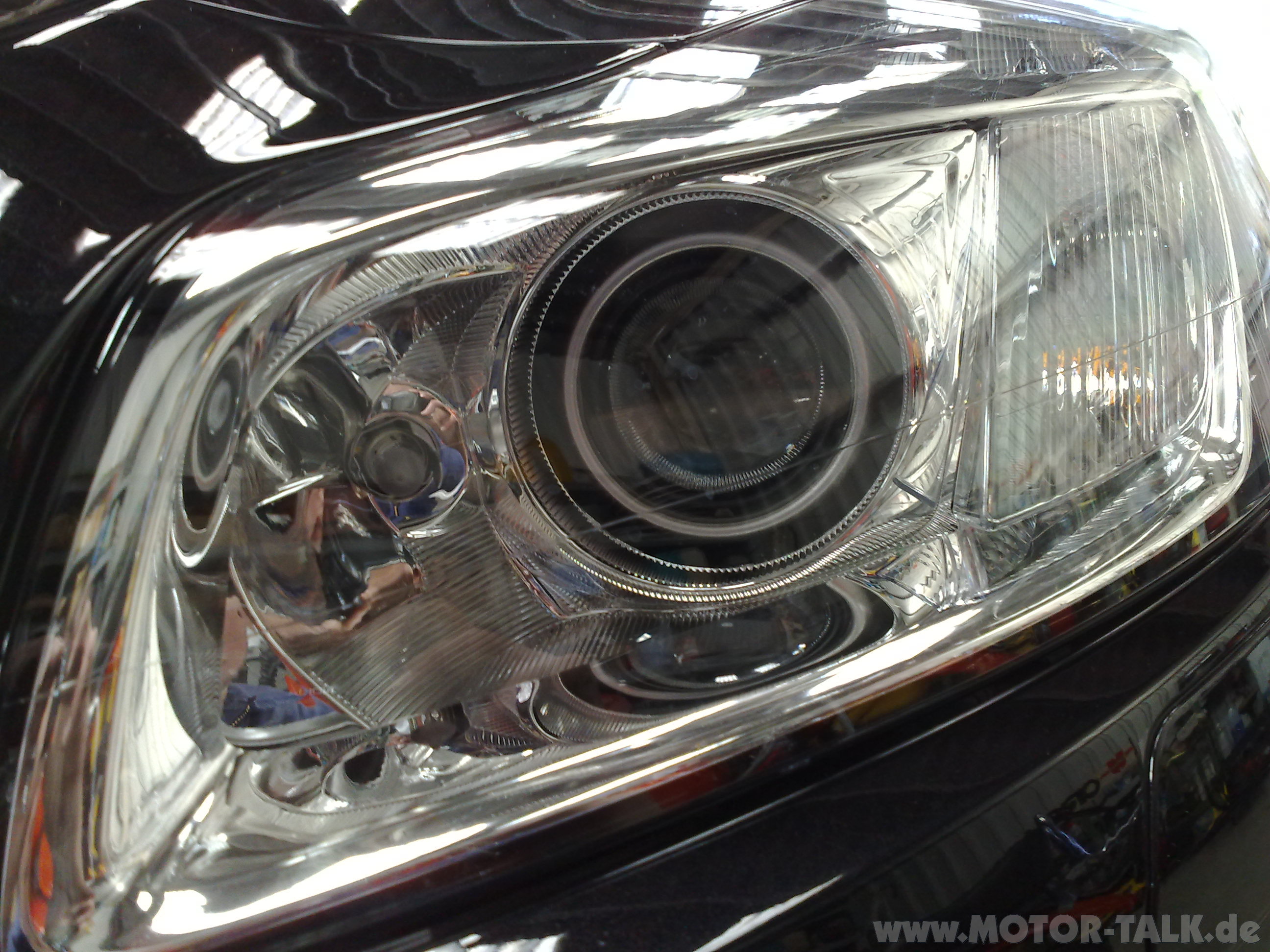

Da wir sozusagen gerade dabei sind:
Wieviele und welche Lichter hat das AFL+?
AbblendSW - klar!
Fern SW - extra oder beim Abblend dabei?
Das Kurvenlicht - extra oder zusammen mit den Nebelscheinwerfern?
Sonst noch SW für das Adaptive Fahrlicht?
Das Kurvenlicht hat eine deutlich andere Lichtfarbe als die HauptSW - also KEIN Xenon, darf man das umrüsten bzw. gibt es Umrüstsätze?
Und, wenn es getrennt von den NSW ist, ließen die sich umrüsten?
AbblendSW - klar!
http://data.motor-talk.de/.../afl-scheinwerfer-63348.jpg
Linse für Abblend- und Fernlicht, Blinker, Abbiegelicht und den Zacken für das Tagfahrlicht. Abbiegelicht wird GLÜCKLICHERWEISE nicht über den Nebelscheinwerfer gesteuert! 🙂

Original geschrieben von guenther1988
.http://data.motor-talk.de/.../afl-scheinwerfer-63348.jpg
Danke,
ich verstehe das dann so:
EINE Linse für Abblend- und Fernlicht (eine Art Bilux Brenner?)
EINE Lichtquelle für Abbiegelicht (in diesem Fall links von der Linse? - welches Leuchtmittel?)
Blinker und TFL und unten je nach Ausführung NSW.
Ich finde zwar ab S. 242 im Handbuch, WIE man die Leuchtmitte wechselt, leider nicht welche
ehe Foto
