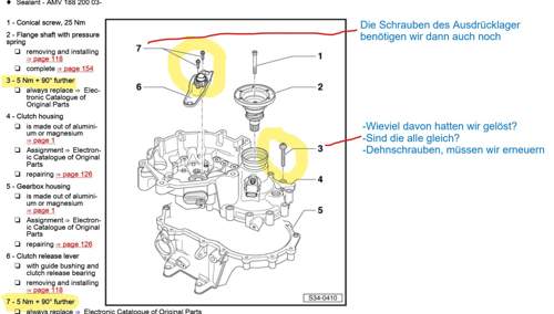

so...nun gab es die nächste Katastrophe.... meine Schrauberhilfe hat die falschen Schrauben gelöst. ;-)
Bei ca. der 8 Schraube fiel der Fehler auf....
Siehe Position 3 auf dem Anhang....
Das Stück soll beim "Freundlichen" 7,18 € das Stück kosten....sind Dehnschrauben....:-(
Gibt es eine alternative Quelle?
Vg
Ralf
