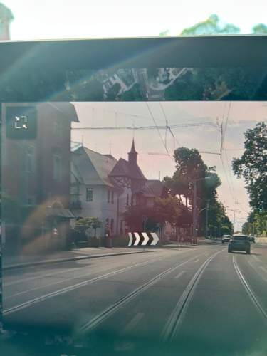

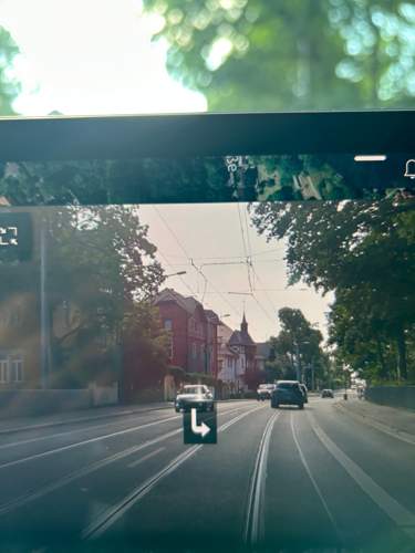

Liebe Einser-Fans,
nachdem ich gestern mein 2er Gran Coupe (218d) in Empfang genommen habe, nervt mich das eingebaute Navi.
Im Augmented View im Infotainment-Display wird bei Abbiegungen zwar das Live-Kamera-Bild eingeblendet, aber keine Symbole zu Hinweise zum Abbiegen etc. Es ist einfach nur ein Kamerabild ohne Hinweise.
Das Navigieren selber funktioniert aber, dort wird alles korrekt angezeigt, nur eben nicht im Live-Bild.
Ich habe mir heute einen Wolf gebootet, und je nach Laune sind danach entweder gar keine Hinweise, irrgendwelche wilden Sinnlosigkeiten oder auch gerne mal zwar die korrekten Symbole, allerdings mit links und rechts genau vertauscht, sichtbar. Software ist auf dem neuesten Stand.
Bei der Probefahrt mit einem Einser im März war das alles korrekt, es scheint also prinzipiell zu gehen.
Hat jemand das gleiche Problem und hat es vielleicht sogar lösen können?
Danke und viele Grüße
Charly

Noch ein kleiner Nachtrag zum Fehler in der Live-Vorschau des Davis: Die Symbole stellen genau alle auf dem Kopf. Gut zu sehen auf den beiden angehängten Bildern, die vor einer LINKSabbiegung aufgenommen wurden.
Nervig.
Gruß.
Charly
