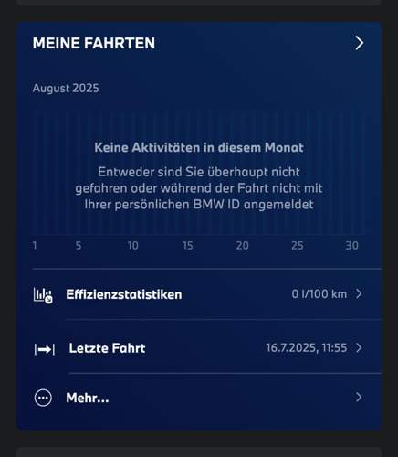

Frage zur MyBMW App, zeigt die eure Fahrstatistik korrekt an?
bei mir funktionierte die ganz am Anfang, aber seit ca. 2 Monaten aktualisiert die sich nicht mehr.

War bei mir auch. Offenbar steigt die Funktion manchmal aus. Nach kurzem Hin und Her mit dem BMW ConnectedDrive Kundenservice hat bei mir folgender Tipp von denen geholfen:
Im Stand, bei laufendem Motor, den Lautstärkeregler in der Mittelkonsole eine Minute gedrückt halten und dann alles fertig booten lassen. Die Minute unbedingt durchhalten, egal was zwischendurch schon systemseitig passiert. Ggf. empfiehlt es sich dies zu machen, bevor das Fahrzeug dann sowieso ein paar Stunden steht, bspw. über Nacht, damit sich im Hintergrund alles in Ruhe richten kann.
Seitdem funktioniert es bei mir wieder. Ob es gereicht hätte, den Lautstärkeregler nur bis zur ersten Systemreaktion gedrückt zu halten, weiß ich nicht. Ich habe gleich den Tipp mit der Minute befolgt. Wichtig ist wohl auch der laufende Motor!

@01goeran schrieb am 31. August 2025 um 16:25:11 Uhr:
War bei meinem genauso. Was bei mir geholfen:
Ich habe das Gastprofil ausgewählt und bin dann zurück auf das Hauptprofil gegangen. Seit dem geht das wieder. Slelbst die Fahrten wo die App nicht ging sind bei mir drin.
@01goeran
Probiere erstmal den Tipp von @Fourdoors. Wäre ja ein Ding wenn das ausreicht und zudem die Fahrten seit Mitte Juli auch noch auftauchen.
Danke euch, werd mal den Tipp von @Fourdoors probieren und wenn das nicht geht, probier ich das mit dem Reset.
