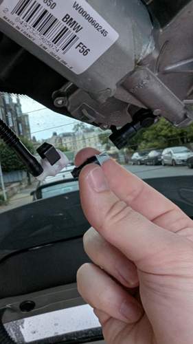

Servus zusammen,
Haben uns vor kurzem einen F56 als 3-Türer mit dem 1.5 Liter 100KW Aggregat für die Frau zugelegt.
Das hier leider das Wischwasser hinten nicht 'Spritzt" haben wir relativ lange nicht gemerkt.
Kurzer Hand die Verkleidung der Heckklappe demontiert und gesehen, dass da eine Art Flansch aus dem Wischermotor gefallen war (Siehe Bild).
Kurz das Wischwasser betätigt: Ja es läuft aus dem Schlauch.
Leider war das Gummistück am Flansch gerissen, sodass ich es an einer Seite minimal geklebt habe.
Den gesamten Flansch habe ich dann mit dem Wischermotor verklebt.
Leider sprüht es nicht aus der Düse außen.
Entweder ist diese verstopft - oder der Klebstoff am Gummistück war zu viel des Guten und die Membran öffnet gar nicht mehr.
Kann man dieses Winkelstück Kunststoff, das am Wischermotor befestigt ist, einzeln tauschen?
Vielen Dank im Voraus.

Das sieht doch sehr nach "kann man nachkaufen" aus. Artikelnr. kenne ich allerdings nicht. Ich würde mal bei 'nem Minihändler nachfragen und denke nicht das die einen damit in den Ruin treiben.
