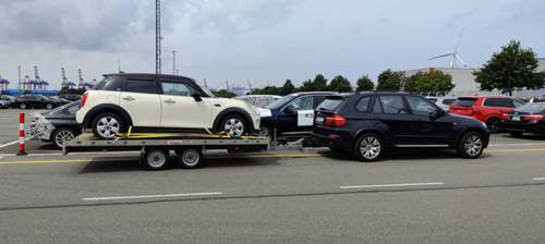

Er ist da!!! Und falls Interesse, hier ein kleiner Bericht.
Schiff hatte ein klein wenig Verspätung, hatte ihn Donnerstag mit dem Hänger in Bremerhaven abgeholt und mich seit gestern mit ihm ausführlich beschäftigt. Erster Eindruck: sehr gut.
Erstmal musste ich ihn natürlich ordentlich innen und außen sauber machen. An einem schmutzigen Auto ist nicht schön schrauben. Außer einer kleinen Parkdelle keine Beschädigungen. Noch nicht mal Steinschlag vorhanden, was ich aber schon kenne von Autos aus Japan. Die fahren halt nicht schnell.
