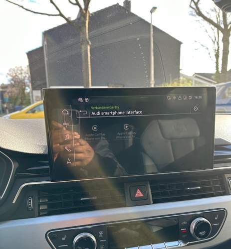

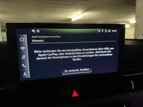

Meine Frage, wie finde ich, ob das Auto Apple carplay hat oder nicht, es nervt. Ich habe allllles probiert, alle Videos auf YouTube gesehen und nachgemacht. Mein Handy ist mit dem Auto wireless gebunden, geht nicht, mit Kabel geht nicht.
Das Auto hat wirklich allles was in einem Audi sein kann, wäre es möglich, dass doch kein apple carplay????????

Schau unter der Mittelarmlehne nach, wie dein USB Anschluss aussieht. Wenn dort CHARGE ONLY steht, fehlt das Smartphone Interface und somit auch die Funktion für Carplay. In deinem Baujahr würde es auch nur kabelgebunden funktionieren.
Leider war das eine Sonderausstattung, die wohl gerne vergessen wurde zu bestellen.
Aber man kann es mit nicht so großem Aufwand nachrüsten und das sogar offiziell über Audi.

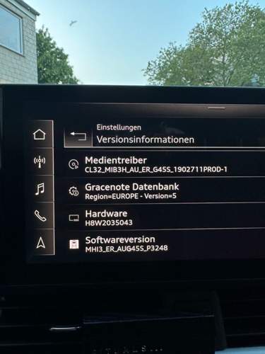

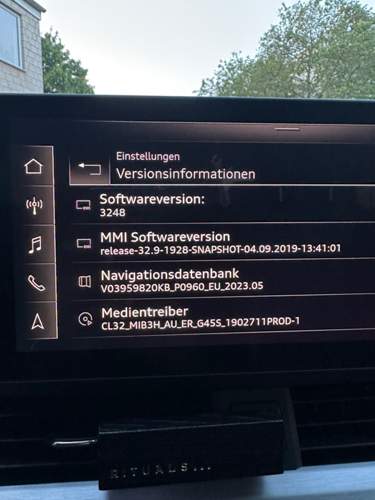

Bei mir hab ich das Problem ,hab ein Audi A5 2021 gekauft letztes Jahr ,da hat Wireless CarPlay super funktioniert jetzt vor 3 Wochen hab ich das selbe Audi A5 nur halt mit einer besseren Ausstattung bzw s line geholt und hab alles was man ausstatten kann in dem Auto. Nun funktioniert aber Apple Wireless CarPlay nicht sondern nur über Kabel .
Hab bei audi angerufen und mir wurde gesagt ja es kann sein das es bei manchen Auto nicht funktioniert weil es ein Problem von Audi und apple ist SW Update gibt es auch nicht. Direkt gesagt sie können nichts machen ist halt so . So eine Frechheit wenn man so viel Geld ausgibt für ein Auto

Ist ja leider Charge only, danke, ich schaue mal bei Audi und melde mich.
Ja ist halt manchmal Glückssache. Im allgemein wie ich bis jetzt sehe, braucht mmi ein paar Lichtjahr um so gut wie Bmw idrive zu sein.
