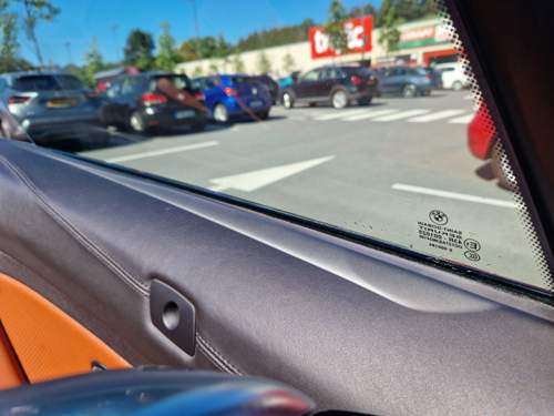

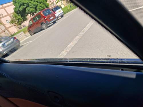

Ich habe diesen Sommer festgestellt, dass sich bei der Seitenscheibe hinten links einige Tropfen innen befinden, wenn man die Scheibe hochfährt und das obwohl es sonst trocken gewesen ist. Ich habe mich schon etwas gewundert und dachte mir okay, da läuft etwas Wasser rein, ich beobachte das mal.
Irgendwann fiel der Sound komplett aus, es gab nur ein Piepsen/Surren und dann war es still. Ich dachte irgendwie an Software, habe das Navi neu gestartet, was allerdings nicht gebracht hatte. Am nächsten Tag ging der Sound wieder. So weit so gut.

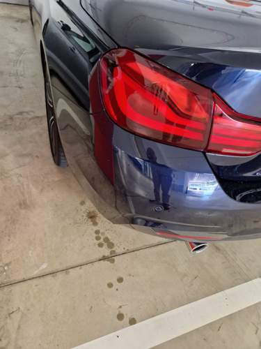

Dann gab es einmal einen richtigen Starkregen und ich bemerkte wieder mehr Wasser an der Scheibe hinten links. Bei gutem Wetter habe ich das Fahrzeug per Hand gereinigt und fuhr dann mit dem frisch gewaschenen Wagen gut gelaunt offen durch die Gegend. Auf einer kurvigen Landstraße habe ich den Sportmodus gewählt und habe vor einer Kurve etwas stärker verzögert. Plötzlich schwappte ein riesiger Wasserschwall in meinen Nacken und das gesamte Fahrzeug, so als ob jemand mit dem Gartenschlauch auf mich gezielt hätte. Das ganze gerade frisch kerngereinigte Fahrzeug war innen (Windschutzscheibe, Armaturenbrett, Tacho/Lenkrad, inklusive mir) voller Wasser!? Ich bemerkte auch beim Fahren ein "hin und her Schwappen" von ziemlich viel Wasser. Die Seitenscheibe hinten links war nach dem Hochfahren von innen komplett nass. Ich habe das Fahrzeug dann für einige Tage zum "trocknen" in die pralle Sonne gestellt. Nach wie vor sah man Tropfen und es schwappte hin und her. Ich fand auch Wasser im Kofferraum hinten links und auf der Heckscheibe, wenn das Dach offen war (siehe Fotos).

Ich gab den Wagen vor meinem Urlaub an einen BMW Servicepartner vor Ort ab. Dort bestätigte sich der Verdacht, dass der H&R Verstärker Wasser abbekommen hat und daher ausgewechselt werden müsse. In dem Bereich, in welchen die Scheibe hinten links einfährt, befanden sich zu diesem Zeitpunkt noch 4 Liter (!) Wasser. Die Abläufe seien verstopft gewesen. Dies wurde gereinigt und der Verstärker ersetzt. BMW hat eine Kulanzanfrage abgelehnt.
Kostenpunkt 2.200,00 €. Dafür gibt es einen neuen Verstärker und ein komplettes Softwareupdate. Nun funktioniert wieder alles einwandfrei. Trotz viel Regen keine Feuchtigkeit mehr an der Seitenscheibe hinten links.
