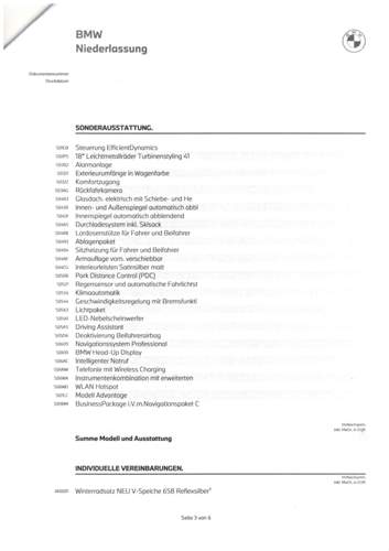

ich habe einen f32 Bj 2019 angeboten bekommen mit der SA "0465 Durchladesystem inkl. Skisack". Zwar ist die Rückbank 40:20:40 geteilt, jedoch vermisse ich den Skisack.
Das mittlere kleine Segment hat keinen "eingebauten" Skisack, auch sonst ist im Fz nichts zu finden.
Hat jemand die SA mit dem Fz geordert und kann mir sagen, in welcher Form der Skisack geliefert wird oder bei euch aussieht? evtl. mit Foto oder link?

der Kern, auf den ich hinaus will, ist, ob bei der SA "0465 Durchladesystem inkl. Skisack" die Ski-/Snowboardtasche bei Fz-auslieferung als beiliegendes Zubehör mitgeliefert wurde, wie bsp. eine Fußmatte, ein Werkzeugsatz, o.ä. und im Kaufpreis enthalten war oder ob die Tasche noch extra gekauft werden musste.
@-916- Du schreibst, "…gab es…als Zubehör eine BMW Ski- und Snowboardtasche…" - meinst Du, dass man die Tasche extra kaufen musste?
Im Angebot steht ja ausdrücklich, "0465 Durchladesystem inkl. Skisack", was ich so verstehe, dass mit der Wahl dieser SA die Tasche zum Fz mitgeliefert wurde und nicht noch extra gekauft werden musste.
Was ist korrekt?

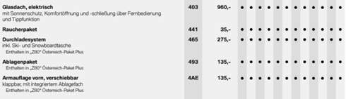

steht auch so exakt in der Preisliste.
Ok, das hat mich nun interessiert und ich habe nochmals etwas Recherche betrieben. Ich konnte jedenfalls in keiner Preisliste von keinem Modelljahr ein Durchladesystem incl. Skisack finden.
Im von @Stern angeführten F32 aus 2019 war das Durchladesystem mit 40:20:40 Teilung der Fondsitzlehne Serienauststattung und hat in der Beschreibung in Klammer auch explizit die Ergänzung (ohne Skisack) stehen. Unter Sonderausstattungen ist diesbezüglich nichts gelistet, diese Preisliste ist im Anhang.

Mein Fehler. Ich bin bei der Preisliste statt bei Coupé bei Gran Coupé gelandet. Zu schnell geklickt.
Und da steht es so drin. Beim F32 nicht.
Skisack
Ah, jetzad - österreichischer Markt.
Man (bzw. ich) geht bei hier gestellten Fragen zunächst halt immer von deutschen Fahrzeugen aus.
Doch auch hier handelt es sich um die besagte BMW Ski- und Snowboardtasche und um keinen Skisack und somit ist die Beschreibung "Durchladesystem (incl. Skisack)" grundsätzlich falsch, egal für welchen Markt. Ein werkseitig verbauter Skisack ist immer in die Fondsitzlehne fest integriert und hat kofferraumseitig eine öffenbare Klappe usw.

Der Anbieter ist ein BMW-Händler in Deutschland - daher gehe ich auch von einem deutschen Fz aus, obwohl es im Angebot keinen ausgesprochenen Hinweis darauf gibt. Lässt sich das rausfinden?
Vor dem Hintergrund, dass die 40:20:40-Teilung der Rückbank 2019 bereits Serie war, erscheint die Angabe "0465 Durchladesystem inkl. Skisack" in der Liste der SA irgendwie nicht schlüssig.
Die Begriffe "Skisack" und "Ski- und Snowboardtasche" hatte ich synonym verstanden und da im mittleren Teilstück der Rückbank kein Skisack fest eingebaut ist, habe ich nach einer separat beiliegenden Tasche gesucht…
Angebot
Da offensichtlich ein deutsches Fahrzeug, sollte die Angabe "0465 Durchladesystem incl. Skisack" sogar doppelt falsch sein.
