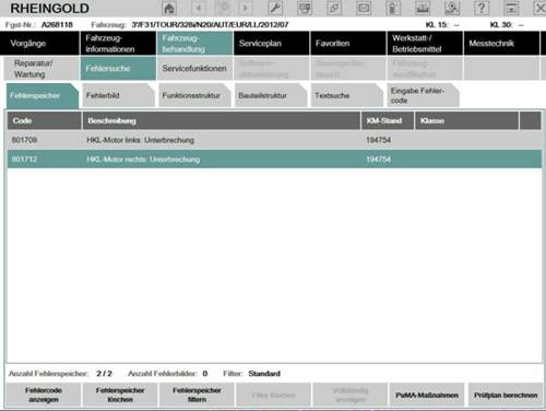

Letzte Wochenende hat die Heckklappe beim antippen nur ein kleines Stück geöffnet und beim wiederholten
tippen ist das Ding einfach stehen geblieben. So jetzt ist manuelles Bewegen von der Heckklappe angesagt. Heute habe ich Rheingold gekoppelt und die Fehler wie im beigefügten Bild ausgelesen.
Code 801709 HKL-Motor links: Unterbrechung
Code 801712 HKL-Motor rechts: Unterbrechung
Löschen lassen sich die Fehler nicht.

Die Fehlercodes haben eine Unterbrechung zu beiden Spindelmotoren gezeigt, also HKL Motor links und rechts Unterbrechung.

Dann musste die Heckklappen-Innenverkleidung komplett ab. Wenn diese Verkleidung ab ist, kann man die linke und rechte Spindelmotor-Anschluss-Stecker leicht finden. Bei mir war die rechte noch OK, aber der linke Stecker war komplett Oxidiert und eben kaputt, also Unterbrochen. Der linke Stecker liess sich nicht weiterverwenden. Ich habe dort auch Widerstand zu den Motoren gemessen und immer noch eine Unterbrechnung gesehen. Natürlich habe ich dann schon vermutet, dass die Motoren kaputt sind.
Aber weil die Motoren recht teuer sind (zumindest von BMW, siehe unten) habe ich zuerst entschlossen erstmals die beiden Stecker zu tauschen. Die leeren Steckergehäuse und Kabeln mit Einstecker habe ich dann von BMW-Händler bestellt und gewechselt. Leider hat das nicht geholfen und ich musste beide Spindelmotoren neu bestellen. Ich habe für den beiden Motoren insgesamt etwa 400Euro ausgegeben und eine Woche später getauscht.
Man muss dann die Zündung ein- und ausschalten und die elektrische Heckklappe lief wieder.
Danach habe ich die Fehlermeldungen mit ISTA/Rheingold gelöscht und nun ist alles gut. Leider habe ich nicht Wiederstand in den neuen Motoren gemessen. Mit ISTA/Rheigold habe ich aber versucht den alten Spindelmotoren anzusteuern. Dabei habe ich + und - 7 Volt an den Motoranschlüssen gemessen. 7 Volt hatte ich nicht erwartet und überlegte ob das Steuergerät kaputt sein könnte. War offensichtlich aber OK.
