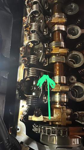

Guten Morgen zusammen,
mein im November gekaufter 316i, F31 macht mir weiter Sorgen.
Der Motor gibt ein metallisches Klackern von sich, dieses ist drehzahlabhängig und sowohl bei kaltem als auch warmem Motor zu hören. Klingt fast wie ein Diesel oder eine Nähmaschine.
Hört man in den Motorraum rein, kann ich ausschließen, dass das Geräusch vom Turbo oder dem Hitzeblech kommt; am deutlichsten hört man es am Motor selbst.
Das Auto hat jetzt 115.000km gefahren, die Kette wurde letztes Jahr angeblich getauscht, bevor ich den Wagen gekauft habe.
Im Netz habe ich mir bereits einige Videos und Geräusche zu diesem Thema angehört, die klingen aber alle anders. Mir ist klar, dass der N13 Motor grundsätzlich nicht mit einem tollem Klang zu überzeugen weiss, aber dieses Klacker erscheint mir nicht normal zu sein, ODER?
Habt ihr Ideen, woher das Geräusch kommen könnte?
Ich habe ein Video angehängt, hier hört man das Geräusch einmal direkt im Motorraum (gut hörbar) und einmal im Innenraum (leider recht leise) bei der Fahrt.

Ist das Geräusch plötzlich gekommen? Man könnte den Ölfilter aufschneiden und auf Späne untersuchen. Falls Späne drinnen sind, ist der Motor platt.
Als ich den Wagen im November gekauft und probegefahren habe, hatte er das Geräusch definitiv nicht. Es ist mir jetzt die Tage aufgefallen, als ich mal ohne Musik gefahren war. Danke für den ersten Hinweis.
Wo könnten eventuelle Späne denn herkommen?

Lagerschalen sind eine Möglichkeit. Sonst über all wo Metall auf Metall reibt, wenn kein passender Ölfluss/-drück gewährleistet ist.
Das klingt ja katastrophal.
Schonmal danke für den Hinweis, wie ich es prüfen könnte.
Das Geräusch klingt für euch aber nicht nach der Kette, oder?
Ein Kumpel gab mir noch den Tipp, mach den Hydrostößeln zu schauen. Bei denen kenne ich es aber von einem früheren Auto, dass die nur im kalten Zustand Geräusche von sich geben. Oder liege ich da falsch?

Long Story short: Der Wagen ist nun beim Händler. Im Laufe des Tages hat er mir nun das Bild vom Ölfilter geschickt - dieser ist übrigens erst 4 Monate alt, der Wagen hat damit erst 4000km gefahren.
Mir ergeben sich zwei Fragen:
- was kann dazu führen, dass sich ein Ölfilter derart verformt?
- ist dies ein typisches Problem?
- kann dies der Grund für den geringen Öldruck (vermutlich ja) und dem metallischen Klackern sein?
Vermutlich alles sehr laienhafte Fragen, aber ich bin halt auch ein Laie ;-)

Ich würde spontan behaupten, dass es ein günstiger Ölfilter war.
Wurde der Ölwechsel vom Händler vorgenommen?
Ein so verformter Filter wird sich sicherlich negativ auf den Öldruck auswirken. Das könnte auch ein Hydroklackern verursachen.
Spätestens jetzt könnte man den Filter mal aufschneiden und auf Späne kontrollieren.
Für den Fall, dass irgendwann mal jemand das gleiche Problem hat: Der Fehler wurde gefunden, siehe Bild.
Die eine Ventilfeder war auf der einen Seite nicht mehr in ihrer Halterung. Spähne wurden übrigens keine festgestellt. Puh …
Das war dann also unabhängig vom Ölfilter. Ich nehme hier mal einfach an, dass es sich um einen billigen Filter gehandelt hatte oder er beim Einbau beschädigt wurde.
