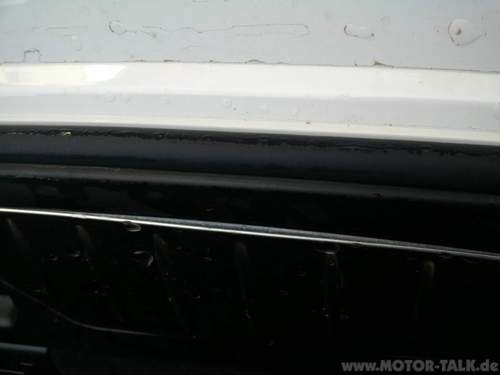

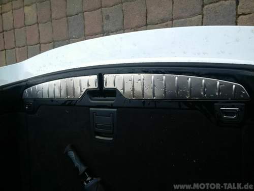

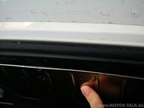

nachdem ich meinen F11 bereits einmal in der Werkstatt hatte, da sich die Chrombleche im Kofferraum gelöst haben, stehe ich jetzt schon wieder vor diesem Thema.
Ich hatte bereits mit meinem 🙂 besprochen, dass scheinbar Wasser durch die Heckklappe beim Waschen des Fahrzeugs eintritt. Aussage vor 4 Wochen: "Konnten wir nicht nachvollziehen, ist Bauart bedingt."
Kann das jemand bestätigten - also, dass es nass im Kofferraum wird, nach dem man mit dem Hochdruckreiniger (bei geschlossener Klappe 😉 ) drüber ist.
Mein persönlich Verdacht ist, das die Auto. Heckklappe nicht richtig verriegelt.
Danke für Euer Feedback!

Tipp,
jage deinen Händler mit den Stiefelspitzen über seinen Hof. Kann er nicht nachvollziehen, Bauart bedingt, BMW sollte ihm als Vertragshändler wegen Unfähigkeit sofort kündigen. Bitte dringe auf sofortige Reparatur, sieht nicht gut aus, falsch sitzende Heckklappe oder beschädigter Dichtgummi wohl tatsächlich das Übel.
VG
Yep, kann nicht sein. Das ist zuviel Wasser.
Vermutlich liegt die Heckklappe nicht richtig an. Das sollte man eigentlich einstellen können.
beim e61 gibts da puffer an der hkl ... die kann man justieten ... so das das schloss die klappe weiter an die dichtung zieht .... wird beim F11 vermutlich nicht anderst sein.
Wäre das bauartbedingt, müsste mein F11 das ja auch haben. Hat er aber nicht. Auch nach fast 3 Jahren komplett trocken. Muss ich jetzt mit meinem Wagen in die Werkstatt, weil das so nicht in Ordnung sein könnte? 😕🙂
Die Aussage Deines Händlers ist ganz schön peinlich.
Schön das Ihr mich bestätigt... es ist allerdings eine NL 😠
Bei mir ist der Wassereintritt nicht so extrem, aber das Knöpfchen zum zumachen ist auch immer voller Wassertropfen. Mir hat man auch gesagt, dass das normal sei.
Einem Bekannten lief regelmäßig der Kofferraum voll Wasser, was dann irgendwann das Navi abgeschossen hat. Der 🙂 musste dann den Wagen komplett trocken legen. Da war aber das Schiebedach (undicht) schuld.
