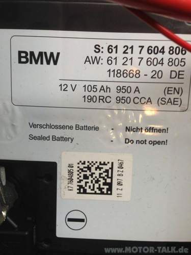

ich habe zwei Fragen zur Batterie des F11 (Bj. 2013).
1. Wo ist sie verbaut? Die BDA schweigt vornehm und im rechten hinteren Kotflügel (war beim e39 so) ist sie auch nicht. Ich vermute sie unter der Rückbank oder irgendwo im Kofferraum - will aber nicht alles zerlegen.
2. Wasfür eine Batterie ist es? Das ist die eigentliche Frage, ich will wissen ob es eine AGM ist oder nicht (wegen dem Ladegerät). Der Händler weiss es nicht (am Telefon - und darum hin fahren will ich nicht ...)

Auch ohne Start/Stopp sind AGM Batterien verbaut.
Falls du auf nicht AGM wechseln willst, musst du das per Rheingold codieren. Das gleiche gilt für Batterien höherer/niedriger Kapazität.
Laut BMW habe ich keine AGM, da meine Batterie komplett schwarz ist und auch nicht AGM drauf steht. Jedoch habe ich eine Foto von ihr gemacht und mit einer originalen Batterie verglichen. Die Zahlen stimmen überein.
Bei mir steht auch kein AGM, aber es ist 100% eine.
Weiße originale Batterien sind keine AGM
Schwarz AGM
