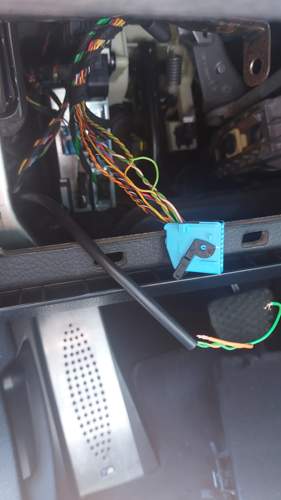

ich habe gestern die AHK steckbare AHK von Westfalia eingebaut und das Kabel in den Kofferraum soweit verlegt. Der Elektrosatz ist ein Fahrzeugspezifischer Satz von Westfalia.
Die Anleitung besagt nun, das 4 oder 5 Adern auf die linke Seite nach vorne zu einem Steuergerät gezogen werden müssen.
Einige hier schreiben aber, daß das gar nicht notwendig ist und man den Abgriff im Kofferraum machen kann.
Wenn ja wo?
Komischerweise sagt selbst die orignal EBA von BMW das man nach vorne in den Fussraum muss.
Kann mir da jemand weiter helfen? Ich bin am verzweifeln. Ich will am Samstag mit dem Wohnwagen in Urlaub fahren.

In der Anleitung von Jäger ist es auf 2 Arten beschrieben. Wenn hinten vorhanden, dann hinten verwenden, ansonsten nach vorne...
Aber ich weiß ja nicht wie das Steuergerät von Westfalia funzt...
Gut, dass ich den Jaeger Satz habe. Geht zuverlässig im Kofferraum zu verkabeln. So billig können die Alternativen gar nicht sein, dass man das Auto weiter auseinander nehmen muss.
Beim Jaeger geht es um den CAN-Bus (grün-orange). Beim F11 findet man den immer hinten, weil der F11 die Niveauregulierung hat.
Beim F10 kann es je nach Ausstattung passieren, dass der hinten kein CAN- Bus hat. Dann muss das Kabel nach vorne gezogen werden. Da ist der Jaeger auch am Ende.
Die übrigen Anschlüsse sind immer hinten zu finden.

Hab ich vorne bei F11 fahrerseite hinter dem Ablagefach den das richtige Kabel gefunden?
CAN BUS
Hallo!
Da sitzt ja auch das ZGW, welches zwangsläufig alle Anschlüsse hat.
Und bitte, ein einziger Thread zu dem Thema reicht. Man muss da nicht in vier Threads posten für ein und dieselbe Sache.
CU Oliver

Ok, mein Post hat deine Aufmerksamkeit.
Was heisst ZGW? Ist das das richtige CAN? Das Kabel vom der AHK habe ich bereits vorne liegen
Hallo!
ZagW = Zentrales Gateway
Dort sind alle Bus/Systeme vereint und mit dem Grün und grün-gelben Kabel hast Du Can1 gefunden. Wäre auch, wenn vorhanden, am Steuergerät der Rückfahrkamera hinten. Und vorne an der Klkmaeinheit etc.
CU Oliver
.....zentrales Gateway... ok
Da tauchen die Farben auf welche in der Anleitung stehen. Da kann ich CAN anschließen?

Rückfahrkamera hat meiner leider nicht. Viel wird in Foren von anderen Farben berichtet. Dort vorne hab ich aber das Orange grüne finden können, so schwer war das verlegen des Kabels nach vorne ja nicht
