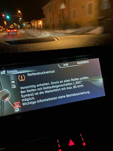

Ich bin bisschen verzweifelt.. hab meinen Riesen jetzt seit 2 Wochen ungefähr bis zum letzten KM bei BMW Scheckheft gepflegt alles perfekt.
Ich fahre heute morgen los um 04.00 Uhr bei -12 grad und aufeinmal Fehler !!
Reifendruck überprüfen
Reifen vorne rechts verliert Luft
Ich bin nicht wirklich viel gefahren ungefähr 3 Kilometer das einzige was ich feststellen konnte ist das vorne rechts beim fahren von 1.2 bar auf 1.3 hoch gegangen ist.
Der Wagen ist wirklich wie geleckt die Reifen sind wie neu
Lange Rede Garkein Sinn, meine Frage ist :
Kann das sein das der reifendruckkontroll bisschen spinnt wegen den heftigen minus graden ?
Der Wagen ist aus erster Hand und ein Garagen Wagen also das am Reifen was kaput ist, wäre wirklich sehr unwahrscheinlich
Danke im Voraus für Antworten

Es kann schon mal vorkommen, dass die Dinger ab und zu mal spinnen. Bei mir wurde auch schon mal ein Druckverlust angezeigt nach Prüfung war der Druck aber I.O.
also, Reifendruck überprüfen, wenn alles soweit in Ordnung ist, war es wohl ein Hänger vom Sensor ...
Somit weiter fahren und keine Gedanken machen...
Hast du aber tatsächlich einen Druckverlust solltest du den Reifen bzw. das Ventil auf Dichtigkeit prüfen lassen...

1,2 bar sind viel zu wenig !
Manuell prüfen, wenn das den gleichen Wert ergibt hat dein Reifen tatsächlich Druckverlust.
Was eine Funktionseinschränkung des Reifendrucksensors anbelangt könnte ich mir eine gealterte Batterie vorstellen, deren Spannung bei Kälte einbricht. Das hätte dann aber keine falschen Messwerte zur Folge.
Zu beachten ist auch, dass sich die Luft im Reifen bei Kälte „zusammenzieht“ und dann ein vermeintlicher Druckverlust angezeigt wird. Der Sensor hat ja eine gewisse Toleranz, die bei Über-/Unterschreiten des Grenzwertes die Fehlermeldung ausspuckt.

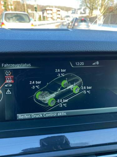

Reset durch geführt und bis jetzt sieht alles top aus !

Der Reifenluftdruck sinkt etwa um 0,1 bar pro 10 Grad Celsius Temperaturdifferenz.
Deshalb soll man bei Winterreifen etwa 0,2 bar mehr drauf geben, damit man auch bei größeren Temperaturschwankungen halbwegs im Toleranzbereich bleibt.
Es stimmt also, dass der Reifenluftdruck bei kalten Temperaturen sinkt. Aber nicht bspw. von vorgegebenen 2,5 bar auf 1,2 bar.
Entweder es gibt tatsächlich eine Undichtigkeit oder der Reifen wurde schon länger mit zu wenig Druck gefahren bzw. der Druck wurde längere Zeit nicht mehr kontrolliert+aufgefüllt.
Ich würde speziell diesen Reifen auf jeden Fall im Auge behalten und regelmäßig vor Fahrtantritt kontrollieren bzw. beim Reifenhändler mal checken lassen.
