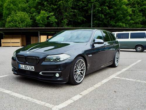

Hier mal noch eine andere Art des "Nieren-Tunings": Schwarzer Rahmen (Foliert) mit silbernen Streben (Gabs damals beim E92 335is (US).

Sieht gut aus, da ja auch die chrom zierleisten und helle Felgen sehr stimmig, besser als original.
Die schwarz Glanz blinker würden aber auch noch echt gut aussehen an dem Wagen.
Gibt's die in guter Qualität?

Mensch, was sind denn das für heiße Spiegelkappen?

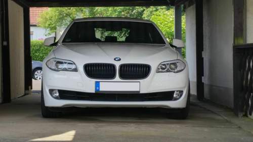

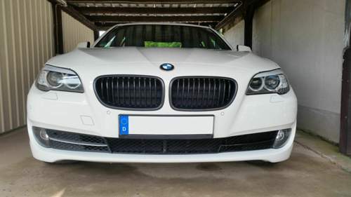

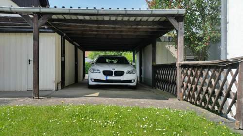

... Ich habe schon "Langzeiterfahrung" mit lackierten Gittern😛 Habe mir vor ca. 18 Monaten auf bekannter Plattform die unteren Gitter günstig geschossen, weil ich die originalen für diesen Test nicht "versauen" wollte. Ab in den Baumarkt, 2 Büchsen Grundierung und 2 Büchsen Glanz Schwarz gekauft und lackiert. Von den bis dato ca. 10000 zurückgelegten KM sind davon ca. 8000 auf der Autobahn abgespult. Ergebnis: Ich würde es immer wieder machen. Es ist bisher nur ein einziger Steinschlag zu sehen, größe ca. Stecknadelkopf. Wenn es wieder wärmer ist und ich Lust habe, gehe ich mit einem schwarzen Edding halt mal ans Auto und mache ein Pünktchen auf die Stelle.... Kosten lagen bei ca. 50 Euro, (ca.40 Euro Grundierung und Lack, 10 Euro die gebrauchten Gitter)

@mp2222 schaut gut aus wie ich finde. Wie hast du die alten raus bekommen?
Ich hab zwar eine M Stoßstange ohne Nebelscheinwerfer und wenn die Gitter recht einfach nach vorne rauszusiehen wären ohne etwa die Stoßstange zu demontieren, würd ich mir die 3 Teile dann wohl auch selbst lackieren.
Aber leider noch keine 100% Antwort bezüglich Demontage gefunden.

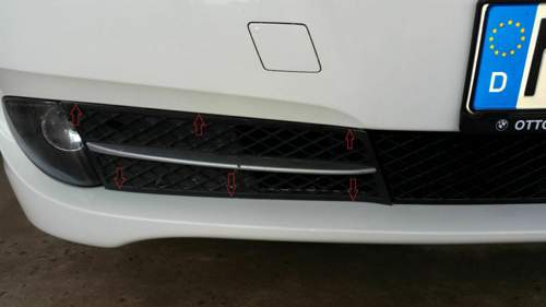

Grafi1974 hat es ja schon verlinkt. Genau so hab ich es gemacht, mit einem Kunsstoffspatel hab ich die die Gitter rausbekommen. Bei mir an den markierten Stellen (siehe Foto). Für die M-Schürze hat Grafi1974 ja auch verlinkt.
Übrigens für die "nicht M-Schürzen": Die silbernen Dinger (Genaue Bezeichnung kenne ich nicht) 🙄 kann man nach der Demontage auch ganz leicht vom Gitter abmachen. Vielleicht will die ja jemand nicht mitlackieren. Ich hatte mich dazu entschlossen, sie auch in schwarz zu lackieren.....

@mp2222 ich Find das Auto sieht dadurch auch frischer, moderner aus.
Komisch das die das nicht von Werk anbieten für 200 Euro oder mehr....

@Grafi1974 wow perfekt danke, besser geht es nicht, somit werde ich es selbst lackieren...nur noch überlegen ob ich die kleine Querstrebe mit schwarz lackiere oder in Originalfarbe belasse.
