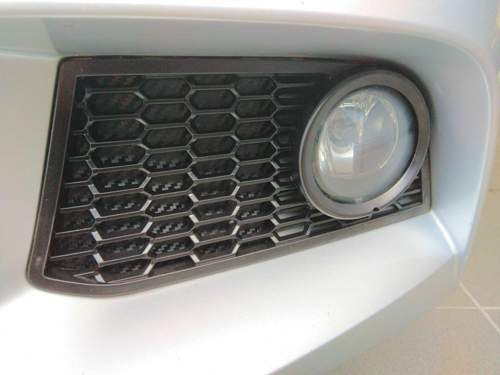

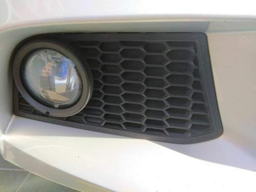

Hab heute Mal kurz Hand angelegt.
Für 0 Euro besser als vorher finde ich
Das mittlere Gitter sitzt aber fest, hab ich noch nicht raus

Jetzt wo ich die Bilder so sehe.... Sind eure M-Paket NSW auch so "beschlagen"? Hat die jemand aufgemacht und geputzt? Oder einfach so gelassen? Mir kommen meine recht trüb vor.....

Kommt zu 95% von der Standheizung...
Man kann diese auch mit Wasser ausspülen danach für ne halbe Stunde bei 50° in den Ofen legen und alles ist gut 😉
Natürlich muss vorher die Lampe ausgebaut werden 😛

Schaut gut aus, und was hast du da jetzt genau gemacht für die 0€?
Auf den ersten Blick seh ich Carbon dahinter....
Standard Matt schwarz Sprühdose
Carbon Folie auf die Platte dahinter
Man keine Standheizung, sehen echt matt aus, milchig oder dreckig staubig
Genau, meiner hat auch keine Standheizung.
Müsste irgendwie Feuchtigkeit sein, gemischt mit sehr feinen Staub, der natürlich nicht von alleine weggeht...
Eben da der Belag nicht von alleine weggeht....
ausbauen und reinigen... 😉
Alternative wäre auch natürlich neu kaufen 😛
Mir persönlich würde der Belag mehr auf die Nerven gehen als irgendwelche glitzernden Grills o. Ä.
