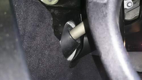

525 D Bj 2010 das Lenkrad quietscht hauptsächlich morgens beim losfahren mittlerweile bis zu Aussentemperaturen von 12 °C. Bei höheren Temperaturen ist das Geräusch ( meistens ) weg.
War schon zweimal beim 😉, zuerst wurde eine Manschette geschmiert, hat nur kurz geholfen🙁, beim zweiten Termin wurde die Wickelfeder getauscht, mittlerweile ist es wieder da und es wird immer lauter.😠😠

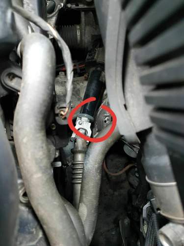

Du musst im Fußraum einfach nur der Lenkstange(oberhalb der Pedale) folgen, bis zu dem Punkt, an dem sie in der Manschette verschwindet.
Grüner Pfeil markiert die Stelle wo geschmiert werden sollte.

Kannst du selbst machen,oberhalb der Pedale ist eine Gummimanschette,da hinein ein anständiger Spritzer WT 40 und schon is Ruhe
Bekanntes Problem beim F10.
Das ist -wie mein Vorredner schon sagte- die Gummimanschette, welche den Innenraum hin zum Motorraum abdichtet.
Das Quitschen kann man beeinflussen, indem man das Lenkrad verstellt.
Es hört sich in der Regel so an, also würde das Geräusch direkt hinter dem Lenkrad entstehen, tut es aber nicht!
Einfach mal Motor starten, Kopf in den Fußraum und am Lenkrad drehen.
Etwas Schmiermittel zwischen Lenksäule und Manschette, dann verschwindet das Geräusch.
Es sollte möglichst ein Harz und Säurefreies Schmiermittel sein, also keinesfalls WD40, oder andere stinkende Öle.
Das Geräusche verschwindet meist auch nicht sofort, da das Mittel erst überall reinkriechen muss.
Öfters mal das Lenkrad verstellen hilft.
Gruß Thomas

Ich habe Feinmachanik-Öl von NIGRIN genommen.
Ist säure- und harzfrei und riecht relativ neutral.
Gibts in so kleinen 100ml Dosen.
Paar Spritzer(besser weniger als mehr) rein und dann war nach 1-2 Tagen wirklich komplett ruhe, egal in welcher Position das Lenkrad eingestellt war.
