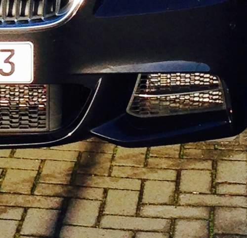

Die einzelne, verchromte Rippe / Spange hat mein LCI mit M-Paket (550d) auch, dafür eben keine Nebelscheinwerfer - siehe Bild.

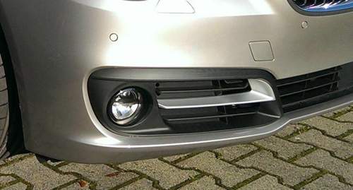

Bei mir sieht die Spange übrigens so aus:
Chromspange
