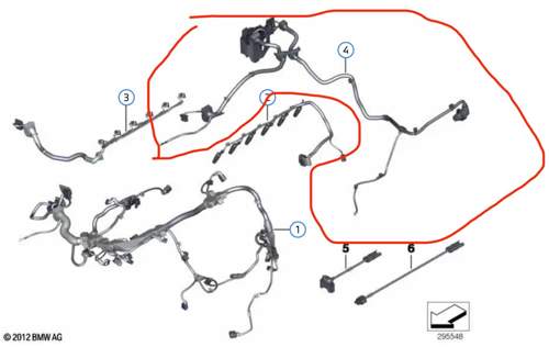

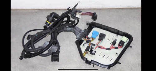

Habt ihr Erfahrung ob es reicht die Kabel zu reinigen oder würdet ihr einen neuen Strang kaufen?
Könntet Ihr mir evtl. Ein Foto machen oder beschreiben wo der Strang Original entlanggeht damit ich das beim Wiedereinbau ggfs korrigiere?

Foto ist vom Kabelstrang EGS

Einen separaten "Getriebekabelbaum" gibt es wohl nicht, so dass die Getriebeanbindung Teil des Hauptkabelbaums ist.
Du kannst Stecker an der Getriebe trennen und gesamter kabelstrang nach oben Ziehen, so ist dieser leicht zu prüfen , ob Beschädigungen vorhanden sind . Allerdings ist der kabelstrand auch oben an der Getriebe durch Klips befestigt und nicht leicht zugänglich .

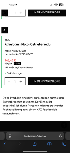

Vielen Dank für die Infos! Es scheint wenn ich das bei Leebmann richtig sehe zum Glück doch einen getrennten Strang in meinem Fahrzeug zu geben mit der Teilenummer 12518513675.
jetzt muss ich nur schauen ob es möglich ist diesen mkt Auffahrrampen zu lösen oder ob ich hierfür auf eine Bühne muss. Von oben sieht es nach keinem Problem aus aber die Kabel laufen in einem Wellrohr hinter den Block dort wo auch das Öl ist und das scheint sehr beengt zu sein.

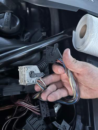

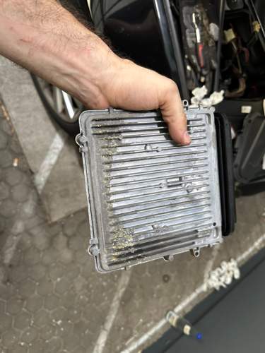

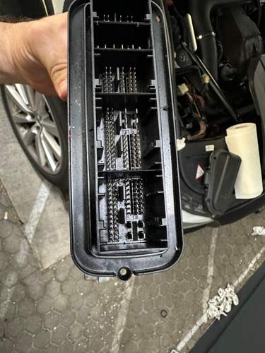

Es gibt neue Erkenntnisse:
Getriebekabelbaum augenscheinlich in Ordnung, keine korrodierten Pins Keine Beschädigung sichtbar, wo ich schauen konnte, aber lose Befestigung nicht gut verlegt.
Motor Steuergerät ausgebaut Öl in zwei Steckern gefunden und Wasserspuren am Motorsteuergerät
Die zwei verölten Stecker führen zum Motor einmal grau, einmal schwarz, beide in einem Bündel
Motor ist abgesehen von der leicht Schwitzenden Ventildeckeldichtung trocken
...wie o.g. kann Öl durch Kabelverbindungen ins Motorsteuergerät (DDE) gelangen.

Optisch ist nichts feststellbar. Werde jetzt trotzdem alle Dichtungen wechseln neuen Öldruckschalter, neue Dichtung Ölniveausensor ( hoffe das dieser nicht intern undicht werden kann), neue Dichtung Nockenwellensensor das gab es mal bei Mercedes
So neue Erkenntnisse.
Dicht sollte jetzt alles sein Stecker habe ich auch alle gespült den Getriebekabelbaum habe ich geprüft der ist einwandfrei auch kein Öl drin nur in der DDE Getriebefehler kommen auch nicht mehr.
