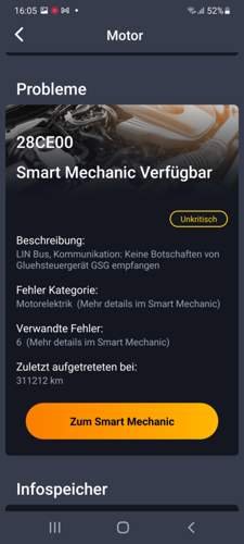

Habe Carly angeschlossen und das steht im Fehlerspeicher.
Ich wäre mega dankbar für jede Hilfe.

Jetzt hat carly den Fehler Neu Geschmissen der Fehler vorher mit raildruckregelmodus ist weg jetzt steht das drin ?
Es ist der sensor oder ?
Screenshot-20220402

Hab es jetzt per Delphi auslesen lassen und da stand das drin wie im Bild...
Müsste der raildrucksensor sein , carly stand raildrucksensor und bei delphi dass...
Fehler ist 276B00 bei beiden.
Werde ihn mal tauschen und schauen..
Delphi fehlerspeicher

Hmm eventuell kann der AGR Kühler hin sein und es wird etwas Kühlmittel verbrannt. Darauf würde der AGR-Kühler Fehler schließen lassen. Die anderen beiden Fehler sind wsl Glühkerzensteuergerät und beim Raildruckfehler empfehle ich dir meine oben genannte Vorgehensweise.
