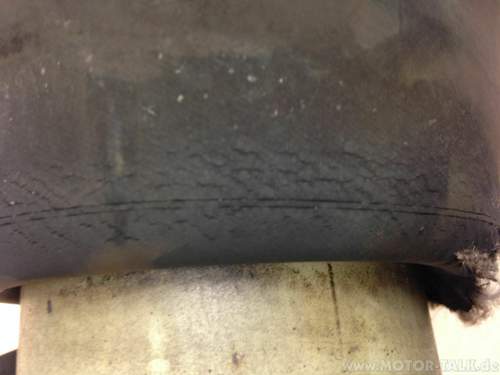

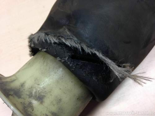

am Samstag ist auf der Autobahn die linke Luftfederung geplatzt,
dannahc kann man nur mehr mit ca. 80km/h weiterfahren.
Es ist für mich unverständlich warum nach so geringer Laufleistung und nach 4 Jahren die Federbalken so porös sind das sie platzen.
Meiner Meinung nach sollte man bei Fahrzeigen mit Luftfederung diese beim Reifenwechseln immer aus poröse Stellen untersuchen.

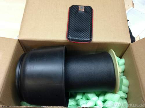

Der Tausch ist wirklich sehr einfach da es nahezu werkzeuglos abläuft, natürlich muss das Rad runter.
Vorsichtshalber habe ich beide Luftfedern getauscht!

Original geschrieben von mgroverman
Ahoi,
Einbau ohne Werkzeug?!
Ist das nur geklemmt? Hast Du zufällig Fotos vom Einbau? Bläst sich der Sack danach von alleine wieder komplett auf?
Schon mal danke.
Viele Grüße - mg

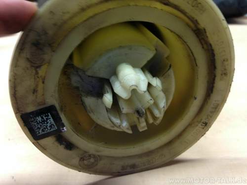

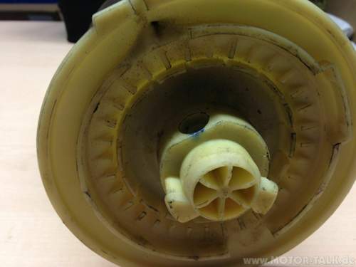

Der Balken ist unten eingeklipst, oben mit einer Art Pajonettverschluss gesichert, einfach 30° drehen und dann kann man es ausfädeln, auf der Oberseite ist der Druckluftanschluss, den mit einem 10mm Gabelschlüssel lösen, das wars, Einbau andere Richtung.
Sicherung 182 wieder reingeben, Zündung an.
Das System pumpt sich von alleine auf, Voraussetzung die Heckklappe ist geschlossen, meine war am Anfang offen, da tat sich nichts gggggggg

Unterseite Federbalken
Oberseite Federbalken
Neuer Federbalken

Passsiert ist das Ganze auf der Autobahn bei ca 150km/h, da hat es einen richtig lauten Knall gegeben, wie wenn ein Fussball zerplatzt, dann kam schon im Infodisplay " Nivauregulierung ausgefallen, langsame Weiterfahrt möglich, Kurvenverhalten eingeschränkt, Werkstatt aufsuchen"
Gefahren bin ich auf D und im Normalmodus
Jede bodenwelle ging ungefedert auf die Karosserie über, echt lustig gggg, hatte noch 60km bis heim, langsam war es kein Problem

Ja super, danke für die ausführliche Antwort!
Auf dieser Seite http://www.air-suspension-shop.com/ wird der selbe Luftbalk sowohl für das normale Fahrwerk als auch für das M-Fahrwerk angeboten. BMW unterscheidet doch da aber...erst recht beim Preis.
