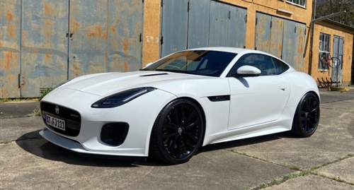

hat jemand von Euch Erfahrungen mit einer Tieferlegung in Kombination mit einer Spurverbreitung? Oder ggf. nur mit einer Spurverbreitung? Der Wagen ist so schon der Hammer. Aber ich würde gerne der Radkasten besser ausnutzen. Nur sofern es geht. Und auch nicht übertrieben. Im Grunde ist es sowas wie das I Tüpfelchen. Oder so ähnlich. Vielleicht hat ja von Euch jemand Erfahrungen damit und kann mir wertvolle Tipps geben, insbesondere auch in Sachen Komfort. Ach ja, alles sollte auch durch den TÜV kommen. Danke vorab. Grüsse

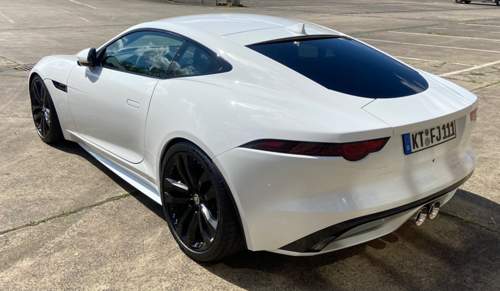

ich habe meinen F-Type ja noch nicht so lange, aber auch mir war dieser etwas zu hoch und die Radhäuser waren nicht so ausgefüllt wie ich es von meinen bisherigen Porsches gewohnt war.
Aufgrund dessen habe ich relativ schnell den Wagen mit KW Gewindefedern und Spurplatten ringsum aufgehübscht.
Der Vorteil der KW Gewindefedern ist das Du die Höhe Individuell so einstellen kannst wie es Dir am besten gefällt bzw. passt. Alles TÜV eingetragen mit Null Problemen.
Nun steht er meiner Meinung nach perfekt da. Siehe Bilder.
Ist ein Modelljahr 2020 V6S mit dem extrem seltenen Handschaltgetriebe und fährt sich mit der Kombi perfekt.
VG aus Unterfranken
Frank

Es scheint das an der VA noch etwas Platz nach außen wäre. Was hast du verbaut..15mm pro Seite?
CologneTommy
@CologneTommy schrieb am 2. Juni 2023 um 16:35:42 Uhr:
Sieht auch top aus. ????
CologneTommy
Ja, sind 15mm/30mm pro Achse ringsum.
VA ginge noch etwas aber hinten nicht.
Habe Michelin PS4S auf den Felgen und die kommen recht breit.
Auf der VA dürfen ja nicht breitere Spurplatten als auf der HA verbaut sein.
Für mich so perfekt. Nicht zu tief und nicht zu breit.
VG
Dürfen schon wenn alles abgedeckt ist etc..

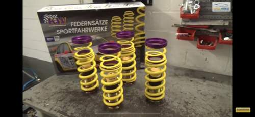

Sag mal, es gibt 2 Sorten KW-Federn. 0-20 einheitlich und ich meine VA 5-25 bzw. HA 10-30 mm.
Welche hast Du ausgewählt?

Es gibt meines Wissens von KW für den F-Type nur die einen Gewindefedern mit der Art.Nr. #25331003
Diese lassen sich an der VA von 5-25mm und an der HA von 10-30mm individuell einstellen.
An der VA war es mir anfangs etwas zu tief und ich habe diese dann etwas höher drehen lassen.
So wie es jetzt ist.
Das ist eben das schöne an den Gewindefedern, das Du diese eben so einstellen kannst, von der Höhe her, wie es Dir am besten gefällt/passt.

@Sebastian:
Also 2.000 für Fahrwerk und Federn ist schon unverschämt.
Brauchst du denn unbedingt ein höhenverstellbares Fahrwerk?
Ich glaube das von K&W liegt bei knapp 1.000€
Alles andere käme da ja noch on top.
Ich habe mich gezielt dagegen entschieden, da die Federn von Vogtland explizit für den F-Type mit seinen Originaldämpfern entwickelt wurden.
Für den Einbau der Federn habe ich in der Werkstatt eines Bekannten 200€ gelöhnt, also Alles in Allem:
Federn: 300€
Spurplatten: 180€
Einbau der Federn: 200€
TÜV: 115€
Komplett: ca. 800€
Also wofür alleine schon 1.000€ ausgeben für ein Fahrwerk, welches Du mit Sicherheit so gut wie nie wieder verstellen wirst, wenn Du deine Wunscheinstellung einmal gefunden hast?
Ich denke die Bilder meines Jags sprechen für sich und ich finde noch tiefer passt nicht so 100%ig zur sportlichen Eleganz, die der Wagen hat.
Aber Geschmäcker sind ja bekanntlich verschieden.
Auf jeden Fall gutes Gelingen bei deinem "Projekt" und halte uns mal auf dem Laufenden.
VG CologneTommy ??
p.s. auf dem Foto das müssten die K&W Federn sein
