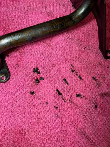

Gerade die Ölwanne demontiert, viel ölkohle, auch im Sieb. Dazu schimmert es etwas golden.. Motor hatte nur nach volllast in Verbindung mit Öldrucklampe Hydroklackern, sonst macht der keine Geräusche. Neues Ölsieb, Motor reinigen oder glaubt ihr das war es?
@Salkin-92 schrieb am 25. Februar 2022 um 16:46:46 Uhr:
Ist wohl das Auto von einem Ölwechsel Muffel 🙁
Der Abrieb könnte von den Lagerschalen sein.
Ja definitiv, denke ich hau ein neues Sieb rein, mache eine vorsichtige Dieselspülung und sehe dann mal weiter.
@Salkin-92 schrieb am 25. Februar 2022 um 16:57:58 Uhr:
Genau 🙂
Diesel Spülung danach tust du billiges Öl rein das Öl warm fahren danach wieder ablassen. Nun kannst du gutes Öl reinschmeissen.
Danach sollte der Motor schon Mal besser laufen
