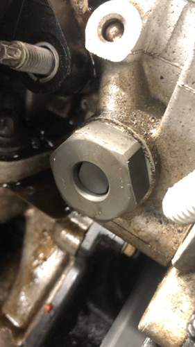

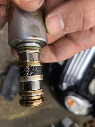

Als nächstes hab ich Magnetventile raus geholt, das an der Einlasseite sah so aus:
Mal gucken wie der nächste Kaltlauf ist.
Gruß ICE
Einlassseite
Beim Magnetventil die neue Gummidichtung und neue Schraube nicht vergessen.

Nach Lambdasondenwechsel hat sich P0015 Auslassnockenwelle gemeldet. Nockenwellensensor ersetzt aber keine Besserung. Dann Kettenverschleißanzeiger (XXL-117200) besorgt. Der Prüfstift verschwand -2mm in der Bohrung. Gleichzeitig hab ich aber die Vanos Magnetventile untereinander getauscht und dann kam der P0012 auf der Einlassnockenwelle. Also Magnetventil bestellt, Febi, Zubehör. Heute eingebaut, und jetzt kommt weder P0012 noch P0015.

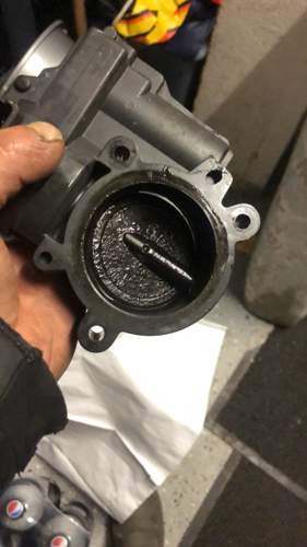

Und bei Lastwegnahme z.B. an Kreuzungen fällt die Drehzahl grundsätzlich kurz auf 550 runter, bevor sie wieder auf 700 geht. Vielleicht Verschleiß am Valvetronic Stellantrieb. Stört allerdings nicht besonders wenn man sich mit Zwischengas drauf einstellt.

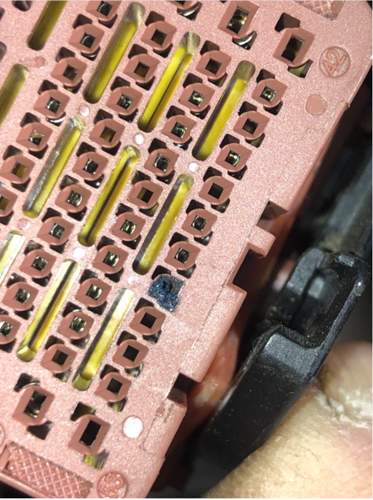

Und von einem leckenden Thermostat hat sich wie es scheint Kühlwasser innerhalb einer Litze entlang bis zum Pinblock vom MSG hochgekrochen.

Aber in diesem Fall hier war das Magnetventil für die Fehlerwürfe hauptverantwortlich. Und immer nur bei kaltem Motor. Wenn man im warmen Zustand den Fehler gelöscht hat, dann hat er sich problemlos mit normaler Leistung und ohne weitere Fehlereinträge fahren lassen.
Wobei zu ergänzen ist, dass wenn im kalten Zustand ein P0012 oder P0015 / 2845 oder auftrat, egal ob es die gelbe Motorlampe anzeigt oder der Fehler unauffällig im Hintergrund gespeichert wird, er läuft dann wie ein Sack Nüsse, auch wenn der Motor warm ist, weil die Nockenwellen dann nur noch auf fester Winkellage laufen. Interessanterweise schien es aber auch so, dass wenn man den Motor aus- und wieder eingeschaltet hat, die Nockenwellen trotz Fehlereintrag wieder variabel angesteuert wurden und er etwas besser lief. ?? Das kam jedenfalls dubios rüber bei der Fehlersuche.

Pinblock
