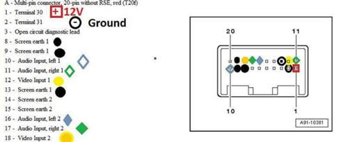

Da Du schon einen TV Tuner hast ist es total einfach zwei Externe AV Eingänge nachzurüsten.
Habe ich bei mir erst von ein paar Monaten gemacht, an AV1 hängt jetzt ein Bluetooth Empfänger um vom Handy Musik zu streamen und an AV2 hängt eine Android TV Box.
Die Verkabelung am TV Tuner ist ganz einfach, siehe Bild.
Hier wurde das ganze nochmal etwas ausführlicher beschrieben.
TV Tuner Pinbelegung
