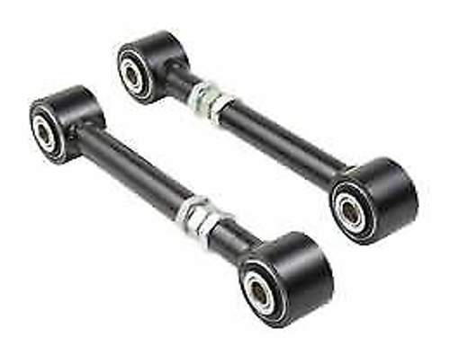

Bei meinem BWY ist der Sturz an der Hinterachse
Extrem verstellt. Hab ihn vermessen lassen
Nachdem ich einen reifenplatzer hatte wo der reifen
nur auf den inneren seite 2 cm total abgefahren war.
Der Rest von dem reifen hatte noch gute 5 mm Profil.
Der Sturz beträgt 2,66 grad und ist weit über der Norm
Draußen. Leider kann man ihn bei ford nicht einstellen,
sondern nur die Spur. Hat mir jemand eine Idee wie ich
das Problem lösen kann????
Vielen dank schon mal.

Du hast dir aber mein verlinktes Bild angeschaut?
Es gibt 2 Streben (oberer Querlenker), um das Fahrwerk einstellbar zu machen. Kosten allerdings mit ABE ca. 200€. Damit ist das Fahrwerk komplett einstellbar.
Es kann beim Kombi durch den Excenter am unteren Querlenker, der Vor-/Nachlauf des Rades eingestellt werden. Damit beeinflusst man auch den Sturz. Vielleicht langt das, um deinen Sturz auszugleichen.
MfG

ja wo gibt es diese Streben nun genau?
Negativer Sturz ist auch immernoch ein Thema bei mir welcher die Reifen innen schonwieder umgebracht hat.
Also wenn das klappen würde wäre das beizeiten rein wieder das Geld.
