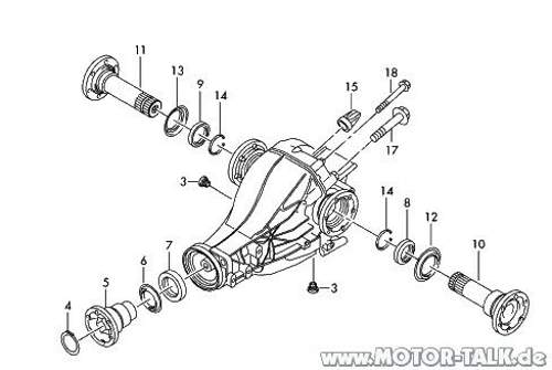

Servus leute,
ich habe immer noch ein problem mit dem brummen meines dicken.
nach einem neuen getriebe und einer neuen kupplung ist nach wie vor eine vibration bei 70 - 100 kmh vorhanden.
wenn man bei 1600 touren im 6. gang gas gibt rubbelt er von der hinterachse her bis ca 1800 touren und .
jetzt die frage ob es da noch irgendwas geben kann, was druchrutscht, ober wo der kraftschluss verloren geht, dass es sich so anhört.
deshalb suche ich eine explosionszeichnung um zu sehen, wo da vielleicht noch der fehler liegen könnte.
gruss andre

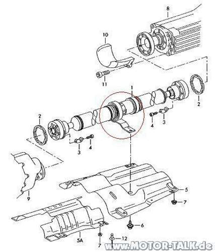

Kardanantrieb ist ähnlich wie Reifen...sollten auch (ab Werk) gewuchtet sein....mal überprüfen ?! Gab das schon öfter bei vibrationen an der Vorderachse....

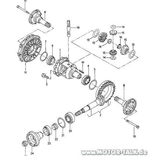

Zeichnung kann ich Dir heute Abend mailen...pn mit mail addi zu mir!
Hier mal die versprochenen Bilder !
Beim Bild "Kardanwelle" Check doch mal ob der rot (der kreis ist leider nicht richtig rot geworden) markierte Bock nicht ausgeschlagen ist !!
Gruß Senti

dieser Bock oder wie man das nennen will hat keine teilenummer.... hier muss wol die ganze Welle getauscht werden um das zu ersetzen.... oder man sucht einen Teileverwerter auf.... (Unfallwagen schlachten)

Das mit der kardanwelle würde das ja mit der vibration erklâren. Aber wie gesagt das komische ist ja dass ich bei 1600 umdrehungen im 6.gang beim gasgeben dises rubbeln habe als ob was durchrutscht aber die drehzahl geht nicht sprunghaft höher. Das ganze trat ja auf nachdem ich ein neues schaltgetriebe bekommen habe. Kupplung ist auch neu. Bei audi meinten sie dass das hinterachsdifferenzial einen weg hat. Aber das besteht doch nur aus zahnräder und müsste bei defekt ja geräusche machen. Gibt es da hinten drin so was wie eine hardyscheibe? Weiss bald nicht mehr weiter. Oder kann das neue getriebe einen weg haben dass sich dann nach hinten hin überträgt?

..die Kardanwelle gehört nach erneutem Einbau sorgfältigst nach Werksvorschrift durch richtiges einstellen des Mittenlagers(siehe Zeichnungen von Senti[roter Kreis]) auszentriert...geschieht das nicht kann es bei bestimmten Drehzahlen zu unangenehmen Resonanzschwingungen(Brummen) kommen...hatte ich bei meinem S4,ein verschieben um wenige mm,brachte Abhilfe!

...ja so kenn ich es auch aus der Werkstatt(markieren)...es gibt aber eine exakte Anleitung zum ausrichten,wenn Geräusche auftreten.....
