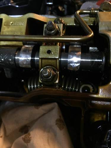

Exenterwelle N 42
Kurze Frage an die Profis...
Ich bin gerade wieder an dem 46 von meinem Bruder zu Gange…
Sieht so eine fertige Exenterwelle aus?
Bekommen die auch Pittingspuren,wie eine Nockenwellen?
Aber so eine Exenterwelle dreht sich doch nicht komplett, sondern die Hebel bewegen sich auf und ab… Richtig?

Wir haben hier auf Kleinanzeigen eine Exenterwelle in der Gegend gefunden und der Verkäufer (ein kleiner BMW-Profi) hat sie ,für einen schmalen Taler ,gleich eingebaut...so mussten wir kein Spezialwerkzeug kaufen...😉
Das Auto fährt wieder super...!!
@Stormy78 und @Passat2L16V nochmals vielen Dank für eure professionelle Hilfe...😎
@Scofield ..Zu deiner Frage…du hast ja wahrscheinlich mitgelesen, aber um es noch einmal auf den Punkt zu bringen: neben dem (selbstverständlichen) Ölwechsel unbedingt die Löcher der Ölleitungen kontrollieren..
Wünsche allen eine gute Fahrt…🙂

Mit Berlin hatten wir auch schon überlegt, aber wir müssen erst einmal die Ursache klären warum die Exenterwelle so schlimm aussieht...
Und was mit dem Rest ist...
Ich habe doch gerade eine neue Kurbel Gehäuseentlüftung eingebaut und wollte schauen, ob er noch so raus bläst (Öl stutzen)...Nockenwellen Deckel undicht,Zündkerzen 1+4 schwimmen auch im Öl... ich nehme an wegen dem Überdruck...?

Wie gesagt… Muss erst mal schauen warum die Welle so aussieht, nach nur 150.000 km… Und wollte gerade in die Garage und diese Ölleitung säubern...
Überlege nur wie ich das machen kann… Druckluft und Spiritus…?
Baue das Ölrohr aus und mache es mit Bremsenreiniger, besser Drosselklappenreiniger und einem Küchenschwamm sauber 😉
Die Löcher mit einem dünnen Draht freipopeln 😉
Also du hast es schon gewusst...
Von den 9 Löchern in der Ölleitung,waren nur noch 2 auf...auf der Auslass Nockenwelle ist ja auch noch eine Ölleitung ,die sah besser aus...
Die müssten ja regelmäßig kontrolliert/gereinigt werden...wird das bei einer Inspektion auch mal gemacht?

Leider steht in keiner Inspektionsvorschrift, das die Ölleitungen gereinigt werden sollen.........
Da hilft nur vorbeugend alle 10-15tkm ein Ölwechsel 😉
Also ich weiß jetzt, dass ich das sofort reinigen würde, wenn ich mir so ein Modell hole...
Und immer wenn der Ventildeckel ab ist...😉
Mindestens ein Ölwechsel im Jahr ist sowieso klar...😎
