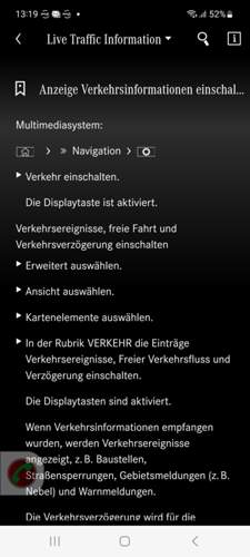

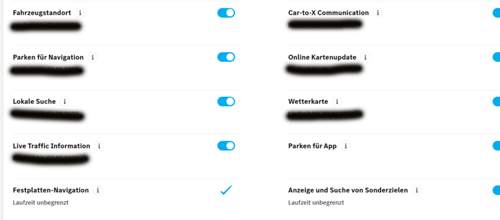

Moin,
und der Punkt : Live Traffic Information
ist bei dir auf der Mercedes me Seite aktiviert?
Das passt auch alles
@roleeg schrieb am 11. März 2023 um 13:21:46 Uhr:
Das ist aber von der Mercedes App...
Ich meinte von Mercedes me im Internet:
https://id.mercedes-benz.com/ciam/auth/login
Müßte denn so wie im Bild aussehen...
1
Ne MBUX Navi Einstellungen
@roleeg schrieb am 11. März 2023 um 14:55:41 Uhr:
Was bedutet denn > Ne ???

Sorry, ich war heute nachmittag unterwegs.
@NanoQ2: Alles ist wie bei dir mit Schieberegler blau und aktiviert, sowohl in der App wie auch auf der Website mercedes me. da komme ich nicht weiter.
@roleeg: Wie komme ich in das von dir gezeigte Menue? Das finde ich nach erst 3 Wochen mercedes me Erfahrung noch nicht. Danke!
Manfred
Das ist im Auto einzustellen Einstellungsmenu der Navigation
OK, erledigt, alles ist aktiviert gewesen. Ändert nichts am TMC und fehlendem Wetter (Dienst steht nicht zur Verfügung)
