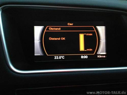

Naja ein bisschen skeptisch bin ich bei der Ölmessung ja auch: ich war jetzt vor 5 Tagen bei der Inspektion mit Ölwechsel mit Filter und habe (vorsichtshalber 1x5 l und 2x 1 l Flaschen Castrol EDGE 5W-30 zugestellt).
Nach der Inspektion hatte ich (wie erhofft) die 2x1 l Flaschen noch unangebrochen im Auto --> Es wurden genau 5 l Öl in den 2,0 TDI MJ 2010 gefüllt. So wie es auch auf der Castrol-Seite ausgewurfen wurde und letztendlich auch bei den aufgeführten Servicearbeiten meines 🙂 vermerkt wurde.
Mein Ölstand wird nun im Display mit "Ölstand okay" und Säule auf Max (siehe Foto) angezeigt. Meine Frage nun: was für Anzeigemöglichkeiten hat den das MMI eigentlich ? Würde es auch anzeigen WENN ZUVIEL ÖL im Motor ist ????
Bei zu wenig Öl meckert er ja und bittet "Öl nach(zu)füllen".
Eigentlich dürfte ja nicht zuviel Öl drin sein- ich würde nur ruhiger schlafen, wenn die Ölsäule nicht voll auf Max ist sonder 5 mm weiter unten wäre 😮)
Oder hab ich mich zu sehr von den Horrorstories "Motorschaden durch zuviel Motoröl" beeinflussen lassen 😮I ????

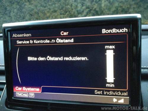

Wie schon mehrmals besprochen, ist der elektronische Ölmeßstab nicht so genau wie ein normaler Ölmeßstab.
Meine bisherigen Erfahrungen mit einem 2.0 TDI 170 PS:
Beim neuen Fahrzeug wurde max. angezeigt und nach 30.000km vor dem Service war die Anzeige knapp über min. Ich habe während der ganzen Distanz keinen Tropfen Öl nachgefüllt. In der Zwischenzeit war die Anzeige aber nicht immer logisch nachvollziehbar: Wird der Motorhaubenschalter betätigt, ist für einige Zeit keine Anzeige ersichtbar. Im Kurzstreckenbetrieb war der Ölstand dann eher zu niedrig, nach einer längeren Autobahnfahrt war dann der Ölstand wieder normal hoch.
Zum ersten Ölwechsel bei 30.000km hatte ich 5 Liter Motoröl beigestellt und mir die "leeren" Ölflaschen in den Kofferraum stellen lassen. Die habe ich dann zu Hause über Nacht nacheinander in den Motor abtropfen lassen (da sind sage und schreibe nochmals 1/8 Liter zusammengekommen). Anschließend hatte ich dann unter bestimmten Betriebs- und Neigungszuständen kurzzeitig die Meldung "Ölstand zu hoch", was ich aber ignoriert habe, da ich ja nur 5 Liter Öl eingefüllt hatte. Offensichtlich kam die Meldung erst, nachdem ich die eingefüllten 4 7/8 Liter mit einem 1/8 Liter auf exakt 5 Liter aufgefüllt hatte.
Nun stehe ich vor dem 60.000km Service und auch diesmal ist der Ölstand wieder knapp über min. und auch diesmal hatte ich keinen Tropfen Öl nachgefüllt.
Okay - das ist doch mal ne Aussage ! Also es gibt die Meldung "Ölstand zu hoch" ! Das wollte ich hören. Finde den elektronischen Meßstab - nach dem was man im Forum so liest - auch nicht für der Weisheit letzter Schluss. Aber vermutlich will Audi seinen Kunden ersparen, sich die Finger schmutzig oder ölig zu machen 😎

Die Meldung gibt es definitiv, hatten wir beim A8 4H auch schon. Muss ich mal suchen, ob ich das fotografiert habe.
Mein Tipp: Universalölmessstab bei Audi kaufen, einbauen und volle Klarheit haben.

Hier das Bild mit der Meldung "Ölstand zu hoch - reduzieren!"
Oelstand
