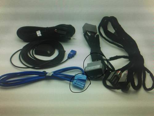

Da es anscheinend keine Anleitung gibt, können Sie mir kurz erklären und fotografieren, welche Aus- und Eingänge an der Android Box zur Verfügung stehen. Welcher Stecker ist verantwortlich und müste mit einem Umschalter ergänzt werden, damit das Original Navi wieder verwendet werden kann.
da ich keine Bilder von den Anschlußkabeln vorbereitet habe, werde ich, wenn die Kamerabox da ist, beim Einbau Bilder von den Anschlusssteckern machen und diese auch mal durchpiepsen um zu sehen wieviele Kabel umgeschaltet werden müssen.
Vorab füge ich ein Bild mit betreffenden Kabeln markiert bei.

also auf dem ersten Bild ganz lins ist GPS die anderen beiden gehen zum Meridian.
Auf dem 2. Bild sind es Anschlüsse für diverse Kamera Eingänge / Video Ausgänge / USB Anschlüsse / Mic Anschluß / Wifi Antennen Anschluß / Lenkrad Steuerung Kabel
Die Rückfahrkamera wird jedoch direkt hinter dem Touchscreen angeschlossen.
