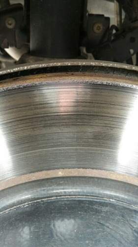

Hallo zusammen, ich habe ja eh schon Schwierigkeiten mit den Bremsen jetzt habe ich gestern gesehen, dass die Scheiben vorn gleichmäßig in einem dunklen blau verfärbt sind. Nein ich rase nicht und bremse demzufolge auch nicht scharf. Ich wohne im nur leicht hügeliegen Mecklenburg und habe keine langen Bergabfahrten. Im Sommer soll es jetzt nach Österreich gehen und nun mach ich mir doch etwas Sorgen.
Gruß Stephan
Hallo Stephan,
dein Bremsenproblem ist wohl noch immer nicht gelöst......was sagt denn dein :-) dazu.....und stelle doch bitte Bilder ein.
Das mit dem aktuellen Blau bei deinem RRE: ich tippe mal darauf, dass die Beläge teilweise nicht mehr richig zurückgehen und demzufolge ein permanente Überhitzung stattfindet die die Scheiben schön Blau werden lässt.
(oder du bremst wirklich sehr oft schleifend und sanft) (richtiges Bremsen hat nichts mit "scharf" zu tun)

Ich geh mal raus und mache dir 4 Bilder von unserem RRE TD4 SE 2016 mit aktuell 19720km
Vl-evoque
Hl-evoque
Hr-evoque
Bin mir auch ziemlich sicher, das deine vorderen Bremskolben nach dem Bremsen nicht komplett
lösen, war bei mir hinten so, hatte damals aber zusätzlich auch ein leichtes Schleifgeräusch,
der Mechaniker erkannte es gleich an der blauen Verfärbung.
Kommt seiner Meinung nach von häufigen Reinigen mit Hochdruckreiniger,
dadurch wird das Fett der Bremskolben abgestrahlt.

Man könnte auch mal nach der Fahrt mit einem Infrarotthermomezer die Temperatur der Scheiben checken.
