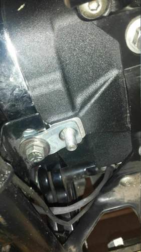

.....NO PLUG AND PLAY... 🙁
...ich habe Probleme durch meine Getriebeversatzplatte. Der Stehbolzen der 5. Getriebebefestigung ist im Weg (siehe Foto). Ich kann den rechten Stoßdämpfer nicht einbauen, da der Stehbolzen durch den Getriebeversatz direkt über dem Dämpfer ist.
Bei meinem alten Getriebe war dieser Stehbolzen nicht (mehr?) vorhanden, sondern im Gehäuse ein Gewinde in das eine Senkkopfschraube gedreht war. Da ich den Umbau damals habe machen lassen, weis ich nicht ob diese Firma mir damals den Stehbolzen einfach herausgedreht hat oder ob das originale Softail Getriebe nur 4 Stehbolzen hat und ein Gewinde. Ich müsste nun den Stehbolzen entfernen, weis aber nicht wie fest der Sitzt und ob ich den einfach mit einer Kontermutter ausgeschraubt kriege. Das Getriebe und der innere Primärkasten ist schon fest verschraubt und ausgerichtet, also müsste ich das im eingebauten Zustand versuchen. Ich habe 2 Fragen:
1: Hat das originale Softail Getriebe (BJ 94) einen 5. Stehbolzen oder ist da Serienmäßig das Loch/Gewinde für die Senkkopfschraube?
2: Wie kann ich den Stehbolzen am besten rausdrehen, Tricks?, Warmmachen? Ist der eingeklebt?
Grüße Thomas

1. Hat original 4 Stehbolzen und eine Sechskantschraube.
2. 2, am besten 3 Muttern auf den Bolzen kontern und an der ersten aufgedrehten Mutter versuchen, den Bolzen auszudrehen, warm machen, wenns nicht kalt geht.
Wäre schon gut, wenn Du statt des Bolzens Dein Getriebe mit einer Senkschraube dort befestigen könntest.

Also ich würde diesen Bolzen entfernen (einen vierkant schleifen, dann anheizen
und mit einem passenden Gabelschlüssel rausdrehen).
Der Bolzen hat die OEM-Nummer 11733A und kostet ein paar Euro.😉
Hat geklappt 🙂
War zwar nur Platz um einmal zu kontern aber dann lies er sich mit einem Hammer losklopfen uns der Rest ging per Maulschlüssel zu drehen. Dahinter ist ein Sackloch bei diesem Ultima Getriebe. Beim Original war es ein durchgangsloch und die Schraube war mit Dichtband abgedichtet. So jetzt muss ich mal gucken ob die alte Schraube vom Gewinde her passt......
Grüße Thomas
