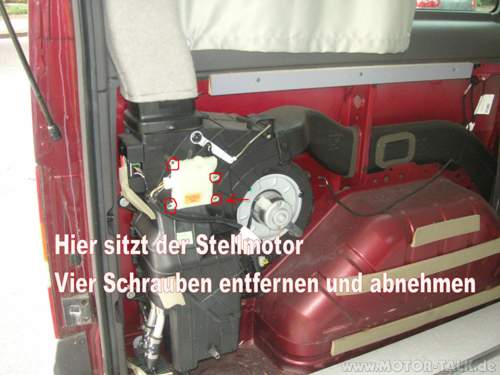

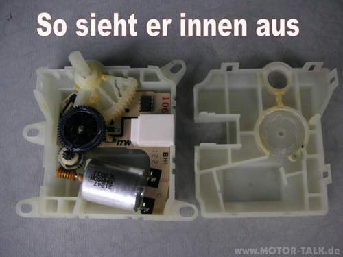

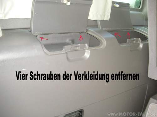

ich habe einen Defekten Stellmotor bekommen.
Dieser hat immer solche Klackgeräuche gemacht.
Ich habe ihn zerlegt und repariert.
Ich habe da mal ein paar Bilder gemacht.
Vielleicht als Anregung da ein paar Euros zu Sparen.
Da es wohl eine Krankheit ist.
Wie lange das nun hält weis ich noch nicht. Ich habe mir den
hier gezeigten mal bei meinem Euroliner eingebaut und er geht super.
Nun werde ich ihn etwas öfter wie üblich benutzen und mal sehen ob er hält.

Gibt noch einen Beitrag. Mit Bastelanleitung sozusagen:
http://www.motor-talk.de/.../stellmotor-t4165249.html?...
ja, habs auch so gemacht. Beim Modellbau ein passendes kleines Zahnrad bestellt (inkl. Porto 4,50€ oder so).
das defekte auf Mass abgetrennt, und das neue Metallritzel mit dem Plastezahnrad auf einem 2mm Bohrer verklebt. Bis jetzt hälts.
Beim recherchieren bezüglich eines passenden Ritzels hab ich dann auch Firmen gefunden, die (Modellbau-) Zahnräder nach Vorlage fertigen, auch Einzelstücke. Wenn meins wieder kaputtgehen sollte, werde ich da mal ne Anfrage starten, der Nachbau kostet mit Sicherheit keine 220€😠😠😠😠
LG, pierre

Ich habe mir bei Conrad das Zahnrad
http://www.conrad.de/.../Motorritzel-Modul-05-32-mm-10?...
bestellt - es sieht aber leicht anders aus, als auf dem Bild. Ich mußte oben und unten etwas absägen, damit es vernünftig sitzt. Zur Reduzierung der Bohrung habe ich im Modellbau eine Hülse, oder Leitung gekauft (1 m für 1,95€). Schön verkleben - und fertig.
Der Einbau war ein wenig fummelig, weil ich vor dem ersten Zerlegen keine Markierung auf den Kunststoff gemacht habe. so mußte ich die Einstellung durchprobieren.
