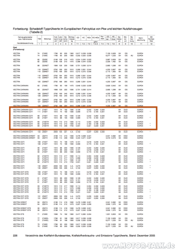

Original geschrieben von Corsadiesel
Jedoch ist mir kein 1.9 CDTI bekannt, der eine gelbe Plakette hat (eingeschränkte Umweltzone, gilt nur bei Städten, in denen noch gelbe Plaketten fahren dürfen).
Alle 1.9 CDTI im Vectra C gabs auch als Euro 3 (siehe Anhang).

Du scheinst das System der Plaketten nicht ganz verstanden zu haben. Die Ziffer auf der Plakette gibt nicht die Schadstoffklasse an, sondern die Schadstoffgruppe!!! Das ist ein riesiger Unterschied.
Wenn dein Wagen Euro 3 hat bekommt er die gelbe Plakette. Hat dein Wagen Euro 4 oder Euro 3 und einen Partikelfilter bekommt er die grüne Plakette. Allerdings muss der Einbau eines Partikelfilters durch den deutschen Tüv bestätigt werden.
Ich würde dir empfehlen mit alle Unterlagen zum Fahrzeug einen grenznahen Tüv aufzusuchen. Die haben genug Erfahrung mit dem Thema.
