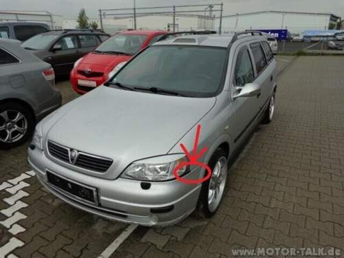

mein Audi 80 hat jetzt ausgedient und ich bin jetzt auf der Suche nach einen Astra G Caravan.
Dabei ist mir diese Anzeige aufgefallen und habe mir den mal gestern angeguckt.
Leider war zuerst kein Foto bei der Anzeige mit bei, hat der Händler heute nachträglich hinzugefügt.
Somit war es eigentlich eine eher negative Überraschung für mich, da bei der Frage am Telefon ob der Wagen getunt ist, es verneint wurde.
Optisch(Tuning) ist der Wagen mal garnicht mein Geschmack, aber der Preis, die Ausstattung und der Kilometerstand reizt mich schon und habe zu Do. einen Termin wegen einer Fahrprobe gemacht. Gestern ging es zeitlich nicht mehr.
Was meint ihr??
Ist diese Lufthutze auf dem Dach geklebt oder geschraubt?

Moin, also zur Dachhutze denke ich mal das die geklebt ist,wenne dir denn anschaust dann halte auch bitte ein Auge drauf ob es Papiere zu den diversen Anbauten gibt Bzw. ob"s eingetragen ist. So sachen wie Dachkantenspoiler , 17 zoll Felgen (Rad/Reifen Kombination) Windabweiser , Aussenspiegel,der Kühlergrill sieht nach Original Vauxhall aus da dürfte es keine Papiere für geben 😁
Schönen Gruss, Jörg.
Werde ich machen, wobei ich die Hutze eh gerne abmachen würde, ist mal überhaupt nicht mein ding. Daher auch die frage, wie die Teile befestigt werden. Wenn die geschraubt oder geschweißt werden/wurde, dann hat es sich für mich eh erledigt, will das teil ab. Seitenspiegel würden auch runter kommen, der Lack bröckelt. Zum Glück liegen die Originalen im Kofferraum. Leider wurden die Radkästen gebördelt,die muss ich mir mal genauer angucken, nicht das da bald Rost entsteht.
Normalerweise ist es für mich ein no-go ein getuntes Fahrzeug zu kaufen, da man davon ausgehen kann, das der Wagen auch sehr sportlich gefahren wurde. Aber wie gesagt, Ausstattung und Kilometerstand...
Ach, noch was. Ist es üblich das an der markierten Stelle die Stoßstange nicht bündig zum Kotflügel ist. Kann man leider auf dem Foto nicht erkennen. Sie steht dort leicht ab.
