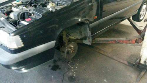

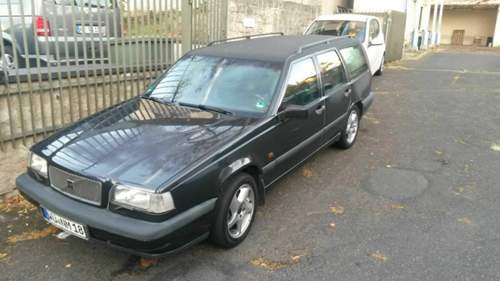

Habe mir vor einem Monat einen 850er in ähnlichem Zustand gekauft - mit TÜV bis 05/2017, Gesamtlaufleistung bei 180000, Scheckheft bis 160000 geführt, Zahnriemenwechsel bei 118000 durchgeführt, Aussen und innen gut gepflegt, kleiner Rempler am hinteren Radlauf Fahrerseite - kaum zu sehen, Anhängerkupplung, Ausstattung genauso, aber noch mit Tempomat, Klima wohl auch ohne Funktion.
Hab mit vollem Tank 450,- bezahlt. Dafür musste ich aber die radseitigen Wellengumnmis und die vorderen Bremsen wechseln - hätte in einer Werkstatt wohl so um die 1000,- gekostet. Hab's selbst erledigt.
Damit lägen wir ungefähr gleich.
