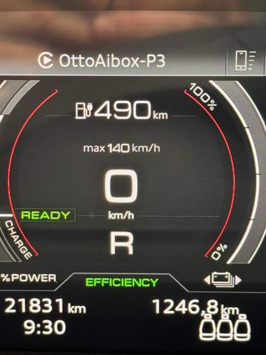

Hallo Gemeinde ich wollte mal gern wissen wie so eure maximale Reichweite bei vollem Akku ist. bei mir scheint es so als ob die Reichweite mit den Temperaturen schön hochgeht ich hatte heute Morgen sogar 490km im Tacho stehen. hatte schon mal jemand 500 oder mehr? oder ist das unmöglich mit dem GT?
Achso im Efficency Modus und ohne Klima ist die Anzeige.
Etron GT RS Tacho

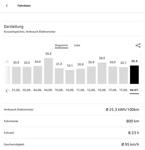

RS performance 10/24 ... Im Schnitt etwa 24 kWh/100km (siehe Fahrdaten).
