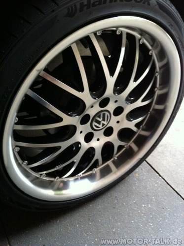

Neue "Boavistas" 😉 in 16" sind jetzt bestellt für Winter. Bleibt noch passende VW-Radnabenkappen zu bestellen, dann ist die Illusion perfekt... 😁
So, aussen ist für diese Saison nun alles komplett.
Habe gerade endlich die VW-Nabenkappen heute bekommen.
